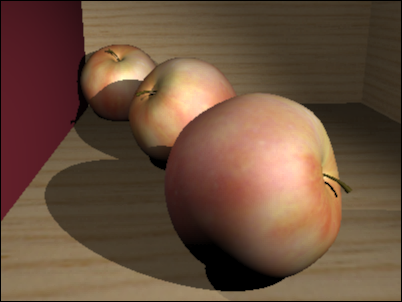

Ohne Tiefenschärfe gerenderte Szene
Alle Äpfel sind gleich scharf dargestellt.
Gleiche Szene mit Tiefenschärfe zum Steuern des Fokus
Der mittlere Apfel ist schärfer als die anderen beiden.

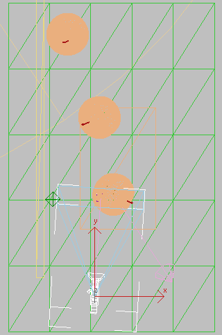

Der Zielabstand der Kamera bestimmt die Fokusebene. Die Fokusebene ist der Abstand zur Kamera, bei dem die Szene vollkommen scharf eingestellt ist.
Fokusebene in Relation zu einer Kamera
Hier ist die Fokusebene auf den mittleren Apfel eingestellt, wie bei den vorherigen Renderdarstellungen.

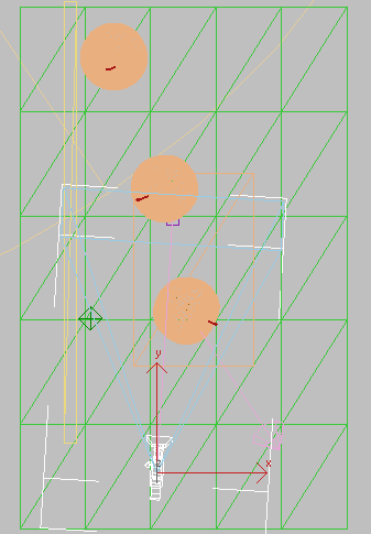

Hier ist die Fokusebene auf den nächsten Apfel eingestellt, wie bei den folgenden Renderdarstellungen.
