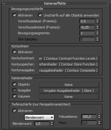

Über dieses Rollout werden die Kameraeffekte Tiefenschärfe und Bewegungsunschärfe sowie die Konturenschattierung und das Hinzufügen von Kamera-Shadern gesteuert.
So verwenden Sie Tiefenschärfe für eine Kameraansicht:
Bei einer Zielkamera können Sie das Zielobjekt der Kamera auswählen und verschieben. Bei einer freien Kamera wird der Zielabstand im Rollout "Parameter" eingestellt.
Sie müssen evtl. mit dem Blendenwert ein wenig experimentieren, um den gewünschten Effekt zu erhalten.
So verwenden Sie Tiefenschärfe für eine Perspektivansicht:
Rollout "Kameraeffekte", und setzen Sie darin die Option "Tiefenschärfe (Nur Perspektivansichten)" auf "Aktivieren". Sie müssen evtl. mit dem Blendenwert ein wenig experimentieren, um den gewünschten Effekt zu erhalten. Wenn Sie Probleme damit haben, mit dem Blendenwert zufriedenstellende Ergebnisse zu erzielen, dann ändern Sie über die Dropdown-Liste die Methode in "Fokusgrenzwerte", und ändern Sie danach die Werte für "Nah" und "Fern", um den Bereich der Szene, der scharf eingestellt sein soll, einzugrenzen.

Diese Steuerelemente sind mit den Tiefenschärfe-Einstellungen für Kameras vergleichbar. Sie gelten nur für Perspektiv-Ansichtsfenster. Tiefenschärfe-Effekte können in Kamera- und Perspektivansichten gerendert werden. Beim Rendern orthogonaler Ansichtsfenster werden Tiefenschärfe-Effekte nicht angezeigt.
Verwenden Sie bei einer Perspektivansicht die Steuerelemente in diesem Bereich. Wählen Sie bei einer Kameraansicht "Tiefenschärfe (mental ray)" als Multi-Pass-Rendereffekt, und passen Sie dann den Blendenwert an. Siehe Tiefenschärfe-Parameter (mental ray-, iray- und Quicksilver-Renderer).
In den meisten Fällen ist die Methode "Blendenwert" am einfachsten zu verwenden. Die Methode "Fokusgrenzwerte" kann nützlich sein, wenn die Skala der Objekte in der Szene es schwierig macht, die Tiefenschärfe nur über den Blendenwert zu steuern.
Bei Kamera-Ansichtsfenstern wird die Fokusebene durch den Zielabstand der Kamera festgelegt.
Der Blendenwert kann weniger als 1,0 betragen. Dies ist für echte Kameras keine realistische Einstellung, kann Ihnen aber helfen, bei Szenen, in denen keine realistischen Einheiten verwendet werden, die Tiefenschärfe einzustellen.
Die Werte von "Nah" und "Fern" stehen in Beziehung zueinander und zum Wert von "Fokusebene". Wird der Wert von "Nah" geändert, dann ändert sich auch der Wert von "Fern", und umgekehrt. Dabei ist insbesondere Folgendes zu beachten: Wenn
