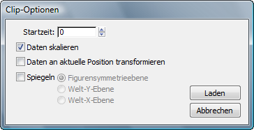

Dieses Dialogfeld wird angezeigt, wenn Sie einen gespeicherten Clip laden.
Das Frame, bei dem der Clip beginnen soll.
Wenn diese Option aktiviert ist, werden die Werte der gespeicherten Daten gemäß der Einstellung "CATUnits-Verhältnis" des aktuellen Rigs angepasst. Weitere Informationen finden Sie unter Wissenswertes über CATUnits.
Wenn diese Option aktiviert ist, wird die Animation versetzt, sodass sie an der aktuellen Position des Rigs beginnt.
Wenn diese Option aktiviert ist, werden die Animationsdaten an der gewählten Koordinatenebene gespiegelt:
