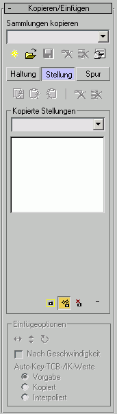

Im Rollout "Kopieren/Einfügen" der Bewegungsgruppe sind Steuerelemente verfügbar, die Ihnen das Kopieren und Einfügen von Biped-Haltungen, -Stellungen und -Spuren erleichtern. Eine Haltung ist die Drehung und Position einer beliebigen Auswahl von Biped-Objekten. Eine Stellung beschreibt die Drehung und Position aller Objekte in einem bestimmten Biped. Eine Spur ist die Animation für eine beliebige Auswahl von Biped-Teilen. Weitere Informationen zur Arbeit mit Spuren finden Sie unter Kopieren und Einfügen von Spuren.
Jetzt können Sie Haltungen, Stellungen und Spuren in mehreren Puffern erstellen und speichern, auf die Sie über eine Dropdown-Liste zugreifen. Sie können aus dieser Liste Ihre Auswahl treffen und Miniaturbilder zu der Auswahl sehen, bevor Sie die Auswahl in denselben oder einen anderen Biped in der Szene einfügen. Sie können für diese Vorgänge Ihre Auswahl aus Haltung, Stellung oder Spur treffen.
Mit diesen Hilfsmitteln können Sie mit einem traditionellen Animationsverfahren von Stellung zu Stellung arbeiten. Sie können eine Vielfalt von Stellungen und Haltungen erstellen, diese in der Liste speichern und sie dann im automatischen Modus auf einen beliebigen Biped oder in ein beliebiges Frame kopieren, um Animation zu erzeugen.

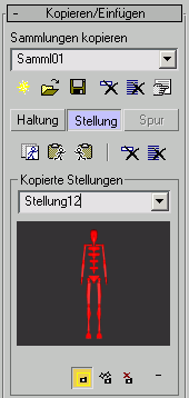

Mit der Funktion "Stellung kopieren" können Sie die Drehung und Position aller Teile des gesamten Bipeds gleichzeitig kopieren. Sie umfasst nicht die Animationsspurdaten, nur die einzelnen Keys bei diesem Frame, sodass die Schaltflächen zum Kopieren von Spuren beim Kopieren einer Stellung nicht verfügbar sind.
Die Stellung zeigt den gesamten Biped an
Sie können beim Kopieren einer Stellung eine Animation ganz einfach durch Kopieren verschiedener Stellungen desselben Bipeds bei unterschiedlichen Frames und Einstellen von Keys für diese Frames erzeugen. "Stellung kopieren" funktioniert sowohl mit den Character Studio-Schaltflächen "Key einstellen" im Rollout "Key-Info" als auch im automatischen Modus.

So kopieren Sie die gesamte Stellung eines Bipeds:
