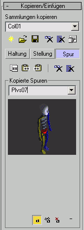

Das Biped-Rollout "Kopieren/Einfügen" in der Bewegungsgruppe enthält Steuerelemente, mit denen Sie Biped-Spuren von einem Teil des Bipeds in einen anderen Teil desselben Bipeds bzw. von einem Biped in einen anderen Biped kopieren und einfügen können. Oben in diesem Rollout befinden sich drei Schaltflächen: "Haltung", "Stellung" und "Spur".
In diesem Abschnitt wird das Kopieren und Einfügen von Spuren beschrieben. Weitere Informationen zu den anderen Optionen in diesem Rollout finden Sie unter Kopieren und Einfügen von Haltungen und Stellungen.
Um Biped-Spuren zu kopieren und einzufügen, aktivieren Sie die Option "Spuren". Die übrigen Steuerelemente im Rollout ändern sich, um anzuzeigen, dass Sie mit Spuren arbeiten:
So kopieren Sie eine Spur von einem Biped in einen anderen:
Biped erstellt einen neuen Spurpuffer und fügt ihn der Liste als aktiven Puffer hinzu. Der Name des Puffers gibt an, welche Biped-Teile Sie ausgewählt haben.
Die Spuren aller Biped-Teile werden auf den anderen Biped angewendet, unabhängig davon, welche Teile des Bipeds ausgewählt sind.
