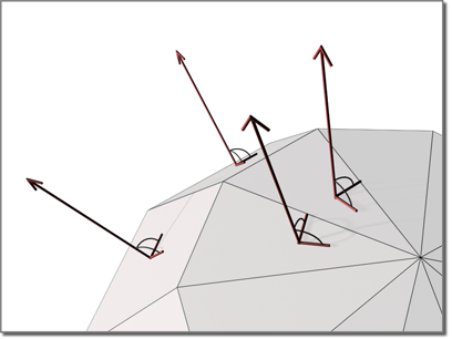

Eine Normale ist ein Vektor, der die Richtung definiert, in die eine Fläche oder ein Scheitelpunkt zeigt. Die Richtung der Normalen steht für die vordere bzw. die äußere Oberfläche der Fläche oder des Scheitelpunkts.
Die Normale kann auf jeder Fläche in eine andere Richtung weisen.
Sie können Normalen manuell umkehren oder gleichrichten, um Oberflächenfehler auszugleichen, die durch Modellierungsoperationen oder das Importieren von Netzen aus anderen Programmen entstanden sind.
