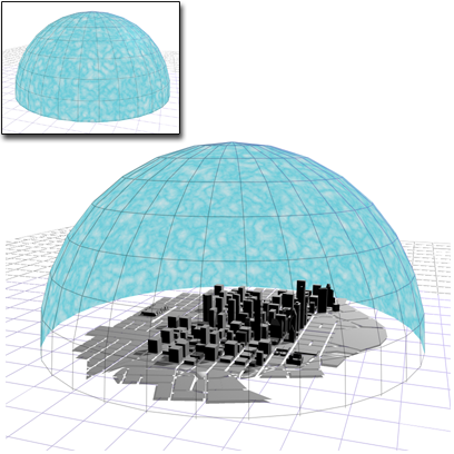

Das Umkehren der Normalen einer Kugel erzeugt eine Himmelswölbung über einer Stadt.
