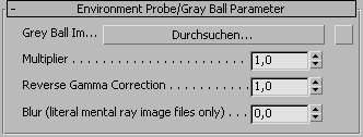

Klicken Sie auf die Schaltfläche "Durchsuchen", um die Datei mit dem Bild des grauen Balls anzugeben. Das Bild sollte so zugeschnitten sein, dass der Ball genau die Bildkanten berührt. Wahlweise können Sie auch auf die Map-Schaltfläche klicken, um ein Prozedur-Map anzugeben.
Ein Multiplikator für das Bild des grauen Balls.
Wendet eine inverse Gamma-Korrektur auf die Textur an.
Erzeugt im Bild eine Unschärfe. Dies betrifft nur tatsächliche mental ray-Texturen, d. h. Bitmap-Bilder, die über die Schaltfläche "Durchsuchen" eingestellt, aber keine Maps, die mit der Map-Schaltfläche angegeben wurden.
