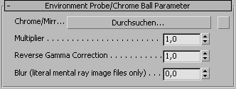

Klicken Sie auf die Schaltfläche "Durchsuchen", um die Datei mit dem Chromball-Bild anzugeben. Das Bild sollte so zugeschnitten sein, dass der Ball genau die Bildkanten berührt. Wahlweise können Sie auch auf die Map-Schaltfläche klicken, um ein Prozedur-Map anzugeben.
Ein Multiplikator für das Chromball-Bild.
Wendet eine inverse Gamma-Korrektur auf die Textur an.
Erzeugt im Bild eine Unschärfe. Dies betrifft nur tatsächliche mental ray-Texturen, d. h. Bitmap-Bilder, die über die Schaltfläche "Durchsuchen" eingestellt, aber keine Maps, die mit der Map-Schaltfläche angegeben wurden.
