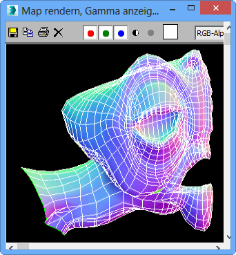

![]() Modus=Normal |
![]() Modus=Schattiert |

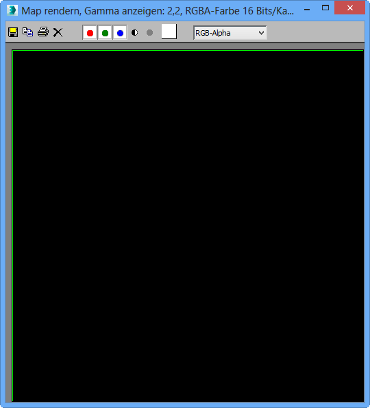

Rendert das Vorlagen-Bitmap in einem neuen Fenster mit gerendertem Bild
Zum Speichern des gerenderten Bilds klicken Sie auf Bitmap speichern.

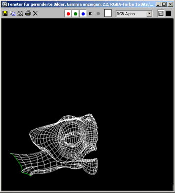

![]() Kleine UVs |
![]() Vorlagenbild ist zu klein. |

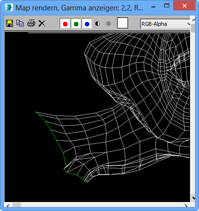

![]() Große UVs |
![]() Vorlagenbild ist zu groß. |

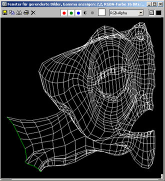

![]() UVs passen |
![]() Vorlagenbild ist genau richtig. |
