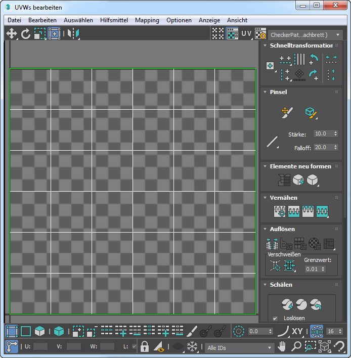

Das Herzstück des UV-Editors, auch als Dialogfeld UVWs bearbeiten bekannt, ist ein Fenster, in dem Texturkoordinaten als Scheitelpunkte, Kanten und Polygone dargestellt werden, die gemeinsam als Unterobjekte bezeichnet werden. Standardmäßig entsprechen diese Objekte der Geometrie des zugeordneten Objekts. Durch Bearbeiten der Koordinaten ändern Sie deren Position in Bezug auf das Objektnetz. Auf diese Weise erhalten Sie eine feinkörnige Steuerung darüber, wie die Textur-Maps in die Modelle eingepasst werden.
Im Ansichtsfenster werden die UVWs im zweidimensionalen Bildraum des Maps über einem Raster liegend angezeigt. Dickere Rasterlinien zeigen die Begrenzungen eines Textur-Maps an, so wie es im Bildraum angezeigt würde. Die linke untere Ecke des Rechtecks hat die Koordinaten (0,0), und die rechte obere Ecke hat die Koordinaten (1,1).

Neben dem Fenster verfügt die Editor-Oberfläche über eine Menüleiste, drei Werkzeugkästen (eine oben und zwei unten) und mehrere Rollouts auf der rechten Seite.

Die Werkzeugkästen und Rollouts des Editors bieten einfachen Zugriff auf häufig verwendete Werkzeuge zum Arbeiten mit Texturkoordinaten.

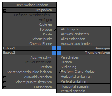

Durch Klicken mit der rechten Maustaste im Fenster wird das Quad-Menü angezeigt, über das Sie Zugriff auf alle Transformationshilfsmittelhaben; außerdem erscheinen eine Reihe von Editorbefehlen.
