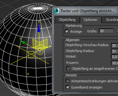

Im Bereich "Optionen" des Dialogfelds "Raster und Objektfang einrichten" können Sie die Optionen für den Objektfang festlegen.

Beispiel: So verwenden Sie die Objektfang-Vorschau:
Mithilfe der Einstellung "Objektfang-Vorschau-Radius" können Sie den Objektfang in der Vorschau ansehen, bevor er ausgeführt wird. Mit der Einstellung "Objektfang-Radius" legen Sie fest, ab wann der Objektfang ausgeführt werden soll. Dies entspricht der Objektfangstärkefunktion in früheren Versionen.

Der Objektfang und die Objektfang-Vorschau werden in Pixel gemessen. Wenn also die Rasterpunkte relativ weit voneinander entfernt sind, ist der Unterschied zwischen der Objektfang-Vorschau und dem Objektfang selbst deutlich sichtbar.
Die Vorgabeeinstellung für den Objektfang ist nur "Rasterpunkte"; wenn diese Einstellung nicht gewählt ist, wählen Sie sie jetzt aus. Ein Rasterpunkt ist der Schnittpunkt zwischen zwei Rasterlinien.
Im Bereich "Allgemein" ist der "Objektfang-Vorschau-Radius" auf 30 Pixel und der "Objektfang-Radius" auf 20 Pixel eingestellt. Sie können dieses Dialogfeld offen lassen, während Sie den Objektfang verwenden.

Als Vorgabe wird von 3ds Max der nächste Objektfangpunkt als Vorschauposition verwendet. Mit diesem Tastaturkurzbefehl können Sie weitere mögliche Objektfangpunkte wählen.
Enthält Einstellungen für die visuelle Darstellung der Objektfangpunkte.
Aktiviert bzw. deaktiviert die Anzeige der Objektfanghilfen. Wenn der Objektfang deaktiviert ist, funktioniert zwar das Fangen noch, aber der Objektfang-Cursor wird nicht angezeigt.
Legt die Größe des Objektfangquadrats in Pixel fest. Durch dieses quadratische Symbol wird entweder der Quell- oder der Zielpunkt für den Objektfang symbolisiert.
Bei der Objektfangfunktion stehen einige Funktionen zur Erleichterung der Arbeit zur Verfügung. Wenn bei Verwendung des Objektfangs der Cursor in den Abstand eines potenziellen Objektfangpunkts gerät, der einen kürzeren Abstand als der Objektfang-Vorschau-Radius, jedoch einen größeren Abstand als der Objektfang-Radius hat, springt der Objektfangcursor als Vorschau der Position, an der der Objektfang auftreten wird, an diesen Punkt, wobei jedoch der Objektfang noch nicht auftritt.
Wenn Sie den Vorschaupunkt als Objektfangpunkt verwenden möchten, klicken Sie oder lassen Sie die Maustaste los, je nach Kontext. Wenn Sie stattdessen den Cursor weiter zum potenziellen Objektfangpunkt verschieben, sodass der Abstand kleiner oder gleich dem Wert vom Objektfang-Radius ist, wird der Objektfang ausgeführt.
Wenn sich der Cursor in einem Abstand von einem potenziellen Objektfangpunkt befindet, der zwischen den Werten für den Objektfang-Vorschau-Radius und den Objektfang-Radius liegt, springt der Objektfangcursor zwar zum nächsten potenziellen Objektfangpunkt, der Objektfang tritt jedoch nicht auf. Vorgabe = 30.
Wenn ein Objektfang-Vorschau-Punkt markiert ist, lassen Sie die Maustaste los bzw. klicken Sie (je nach Kontext), damit der Objektfang für die aktuelle Auswahl an dieser Position vorgenommen wird. Bevor Sie den angezeigten Objektfangpunkt akzeptieren, können Sie auch zu anderen verfügbaren Vorschau- und Objektfangpunkten wechseln, indem Sie Alt+Umschalttaste gedrückt halten und dabei wiederholt S drücken.
Stellt den Umfang des Bereichs um den Cursor in Pixeln ein, in dem der Objektfang automatisch auftritt. Vorgabe = 20.
