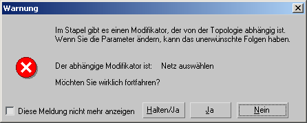

Viele andere Modifikatortypen führen Operationen jedoch an der expliziten Topologie von Unterobjektauswahlen durch. Beispiele hierfür sind die Modifikatoren "Bearbeiten" und "Auswählen". Wenn ein topologieabhängiger Modifikator im Stapel vorhanden ist und Sie zu vorherigen Stapeloperationen wechseln und die Anzahl oder Reihenfolge von Unterobjekten (wie z. B. Flächen und Scheitelpunkte) in der Auswahl verändern, kann dies negative Auswirkungen auf die Ergebnisse haben. Wenn Sie dies versuchen, wird eine Warnmeldung angezeigt.
Der Stapel unterhalb des Topologie-abhängigen Modifikators kann problemlos bearbeitet werden, solange Sie keine Unterobjekte zu der Auswahl, auf die er sich bezieht, hinzufügen oder daraus entfernen.
