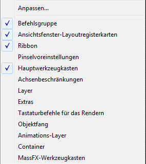

Das Kontextmenü zum Anpassen der Anzeige wird angezeigt, wenn Sie in einem leeren Bereich eines Werkzeugkastens (nicht über einer Schaltfläche) oder bestimmte Teile der Befehlsgruppe mit der rechten Maustaste klicken. Mithilfe dieses Menüs können Sie verschiedene Elemente der Benutzeroberfläche ein- oder ausschalten, die Anzeige der Werkzeugkästen anpassen und Elemente wie die Befehlsgruppe fixieren oder frei verschiebbar machen.
KIicken Sie mit der rechten Maustaste auf einen freien Bereich des Werkzeugkastens, um das Kontextmenü "Anzeige anpassen" zu öffnen.

Die folgenden Optionen werden immer im Menü angezeigt:
Öffnet das Dialogfeld Benutzeroberfläche anpassen, in dem Sie Tastaturbefehle, Werkzeugkästen und vieles mehr bearbeiten können.
Aktiviert bzw. deaktiviert die Befehlsgruppe. Vorgabe = Aktiviert.
Blendet den Hauptwerkzeugkasten ein bzw. aus. Vorgabe = Aktiviert.
Blendet die Werkzeugkasten Achsenbeschränkungen ein bzw. aus. Vorgabe = Deaktiviert.
Blendet den Werkzeugkasten "Layer" ein bzw. aus. Vorgabe = Deaktiviert.
Blendet den Werkzeugkasten "Extras" ein bzw. aus. Vorgabe = Deaktiviert.
Blendet den Werkzeugkasten "Tastaturbefehle für das Rendern" ein. Vorgabe = Deaktiviert.
Blendet den Werkzeugkasten "Objektfang" ein bzw. aus. Vorgabe = Deaktiviert.
