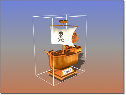

Der Begrenzungsrahmen ist der kleinste Quader, der die äußersten Abmessungen oder den äußersten Umriss eines Objekts einfasst. Ein Begrenzungsrahmen wird um ausgewählte Objekte in Nicht-Drahtgittermodell-Ansichtsfenstern angezeigt.
Der Begrenzungsrahmen zeigt die Ausdehnung des Modellboots.
Zum Deaktivieren des angezeigten Begrenzungsrahmens klicken Sie auf [+] in einem Ansichtsfenster, um Ansichtsfenster: Allgemeines Beschriftungsmenü zu öffnen. Wählen Sie die Option Ansichtsfenster konfigurieren aus, und deaktivieren Sie in der Gruppe Visueller Stil & Darstellung im Bereich Auswahl die Option Auswahlklammer zeigen.
