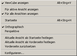

Dieses Untermenü enthält Optionen für die Anzeige und Verwendung von ViewCube.
ViewCube anzeigen
Aktiviert bzw. deaktiviert die Anzeige des ViewCube.
Tastaturbefehl: ALT+STRG+H
Für aktive Ansicht anzeigen
Zeigt ViewCube nur im aktiven Ansichtsfenster an.
Für alle Ansichten anzeigen
Zeigt ViewCube in allen Ansichtsfenstern an, unabhängig davon, ob sie aktiv sind.
Startseite
Zeigt die Ausgangsansicht des Modells an.
Tastaturbefehl: Alt+Strg+H
Ortografisch
Ändert die Ansicht in eine orthogonale Ansicht.
Anmerkung: Durch Auswählen dieser Option wird auch die Einstellung des Menüs "Blickpunkte" geändert.
Perspektive
Ändert die Ansicht in eine Perspektivansicht.
Aktuelle Ansicht als Startseite festlegen
Definiert die aktuelle Ansicht in diesem Ansichtsfenster als Startansicht für die Szene.
Aktuelle Ansicht als Vorderseite festlegen
Definiert die aktuelle Ansicht als Vorderseitenansicht des Modells.
Anmerkung: Sie müssen zuerst die Ansicht mithilfe eines Ansichtshilfsmittels so ausrichten, dass Sie auf die gewünschte Vorderseite des Modells mit dessen Oberseite nach oben blicken, und anschließend die Option "Aktuelle Ansicht als Vorderseite festlegen" auswählen.
Vorderseite zurücksetzen
Stellt die ursprüngliche Vorderseitenansicht der Szene wieder her.
Konfigurieren
Zeigt die Gruppe ViewCube des Dialogfelds Ansichtsfenster konfigurieren an.

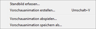

Untermenü "Vorschau erstellen"
Standbild erfassen
Erstellt eine Momentaufnahme des aktiven Ansichtsfensters im Fenster für gerenderte Frames, die dort als Bilddatei gespeichert werden kann.
Vorschauanimation erstellen
Zeigt das Dialogfeld Vorschau erstellen an, in dem Sie eine Vorschau der Animation als AVI-Datei oder Datei mit einem benutzerdefinierten Dateityp im aktuellen Ansichtsfenster erstellen können.
Vorschauanimation abspielen
Öffnet den standardmäßigen Windows Media Player zur Wiedergabe der aktuellen Vorschauanimation.
Vorschauanimation speichern als
Speichert die Vorschauanimationsdatei _scene.avi Animation unter einem anderen Dateinamen.
