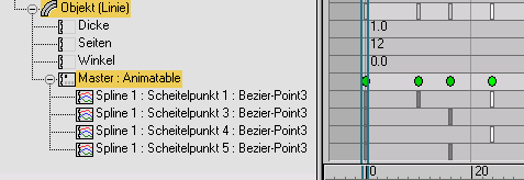

Im Dope-Sheet-Modus wird der Master-Punkt-Controller in der Spuransicht als Spur mit grünen Keys angezeigt. Die Unterspuren unter der Master-Spur enthalten alle animierten Scheitelpunkte, Steuerpunkte und Vektoren.

    3ds Max öffnet die Spuransicht - Dope-Sheet. Oben im Controller-Fenster können Sie die Spuren der Kugel sehen.
  7. Erweitern Sie alle Kugelspuren in der Spuransicht-Hierarchie.
    Die Spuransicht zeigt die Master-Punkt-Controller-Spur mit Spuren für die animierten Scheitelpunkte darunter an.

Durch Klicken auf einen Master-Key (grün) im Modus Spuransicht - Dope-Sheet werden alle Sub-Keys in diesem Frame markiert.
Wenn Hunderte von Scheitelpunkten animiert werden, sollte die Master-Spur nicht erweitert werden, um die Ansicht übersichtlicher zu gestalten. Durch Verschieben eines grünen Keys werden auch alle die entsprechenden Sub-Keys verschoben.
