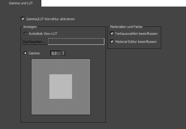

Auf der Registerkarte "Gamma und LUT" des Dialogfelds "Einstellungen" können Sie Optionen zum Anpassen der Gamma- und Nachschlagetabellen-Werte (Nachlagetabelle, LUT) von Ein- und Ausgabebildern und der Bildschirmanzeige festlegen.

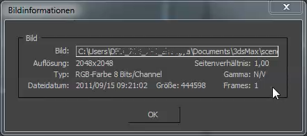

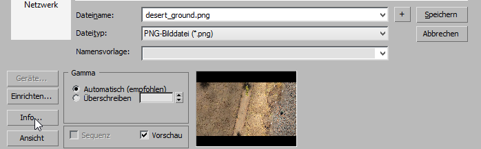

Sie können feststellen, ob eine bestimmte Datei einen eingebetteten Gamma-Wert hat, indem Sie im Bitmapdatei-Dialogfeld auf die Schaltfläche Info klicken.
Wenn ein Gamma-Feld vorhanden ist, zeigt das Informationsdialogfeld den Gammawert an. Wenn ein Gamma-Feld vorhanden ist oder das Feld nicht festgelegt wurde, zeigt das Dialogfeld N/V.

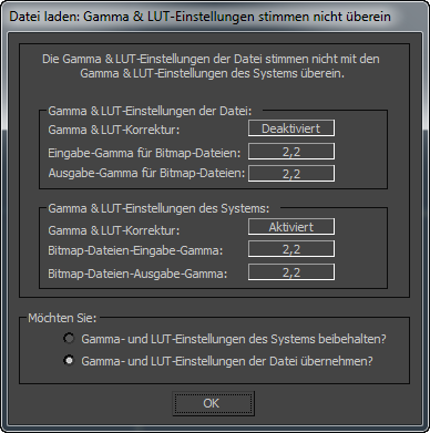

Die Korrektureinstellungen für Gamma und LUT werden mit den Marktvorgaben für die aktuelle benutzerdefinierte UI gespeichert. Siehe Umschalter zwischen Benutzer- und Standard-UI Wenn Sie eine Szene öffnen oder zusammenführen, deren Gamma- oder LUT-Einstellungen sich von den aktiven Einstellungen für 3ds Max unterscheiden, wird ein Dialogfeld angezeigt, in dem Sie auswählen können, ob Sie die aktuellen Einstellungen verwenden oder die aus der zu ladenden Datei übernehmen möchten. Beispiel:
So aktivieren Sie die Gamma-Korrektur
"Einstellungen" und klicken Sie auf die Registerkarte "Gamma und LUT".

Die Anzeige-Gamma-Korrektur oder Nachschlagetabellen werden für das Ansichtsfenster und das Fenster für gerenderte Frames anzeigen angewendet. Mit den Steuerelementen in dieser Gruppe können Sie eine Autodesk View-LUT laden oder den Gammawert numerisch ändern.
Die Gamma-Einstellung gilt vorgabemäßig für die Anzeige im Ansichtsfenster und gerenderte Frames sowie für die Farbauswahl oder den Material-Editor. Mit diesen Schaltern können Sie die Gamma-Korrektur für eines oder beide Dialogfelder abschalten.
