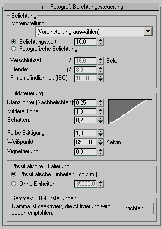

Bereich "Belichtung"
Dieser Bereich enthält eine Dropdown-Liste mit vorgegebenen Belichtungseinstellungen sowie eine Reihe von Belichtungswerten oder fotografischen Belichtungsverfahren mit den dazugehörigen Parametern. Wenn Sie ein Verfahren auswählen, sind die Einstellungen der anderen Verfahren nicht länger verfügbar, sie ändern sich jedoch weiterhin mit den Anpassungen, die Sie am verfügbaren Verfahren vornehmen. Wenn beispielsweise die Option "Belichtungswert" aktiv ist, ändert sich mit dem Anpassen dieses Werts auch die Einstellung für "Fotografische Belichtung"
"Verschlusszeit".
- Voreinstellung (Dropdown-Liste)
- Wählen Sie aus den verfügbaren Voreinstellungen auf der Grundlage der Umgebungs- und Beleuchtungsbedingungen. Die Voreinstellungen haben Auswirkungen auf alle übrigen Einstellungen in diesem Bereich.
- Belichtungswert Wählen Sie diese Option aus, um eine einzelne Belichtungswerteinstellung festzulegen, die aus einer Kombination aus den drei Werten für die fotografische Belichtung besteht (siehe unten). Jeder Vergrößerungs- und Verkleinerungsschritt für den Belichtungswert entspricht dem Halbieren bzw. Verdoppeln des Werts für die tatsächliche Belichtung. Dies wird anhand der resultierenden Änderung des Verschlusszeitwerts deutlich. Das bedeutet, bei höheren Werten entstehen dunklere Bilder, niedrigere Werte hellen das Bild auf.
Wie oben dargestellt würde also bei einer Kombination aus einer Verschlusszeit von einer 1/125-Sekunde, einer Blende von f/16 und einer Filmempfindlichkeit von ISO 100 ein Belichtungswert von 15 eingestellt werden. Der gleiche Belichtungswert ergibt sich, wenn die Verschlusszeit auf 1/250-Sekunde halbiert und die Blende auf f/11 verdoppelt wird.
- Fotografische Belichtung Hier wird die Belichtung mithilfe von Standardsteuerelementen angezeigt, die sich an Kameraeinstellungen orientieren. Diese Steuerelemente haben ausschließlich Auswirkungen auf die Belichtung: die Verschlusszeit hat keinerlei Auswirkungen auf die Bewegungsunschärfe, die Blende hat keine Auswirkungen auf die Tiefenschärfe und die Filmempfindlichkeit beeinflusst die Körnigkeit des Bilds nicht.
- Verschlusszeit Der Zeitraum (in Sekundenbruch angegeben), für den die Blende geöffnet ist. Je größer dieser Wert, desto größer auch die Belichtung.
- Blende Die Größe der Öffnung der Pupille der Kamera, angegeben als Verhältnis. Je höher dieser Wert, desto geringer die Belichtung.
- Filmempfindlichkeit (ISO) Die Empfindlichkeit des Kamera-Films, ausgedrückt als Index. Je größer dieser Wert, desto größer auch die Belichtung.
Bereich "Bildsteuerung"
Mit diesen Steuerelementen können Sie die relative Helligkeit bzw. Glanzlichter, mittlere Töne und Schatten im gerenderten Bild anpassen. Die Kombination aus diesen drei Einstellungen wird rechts vom Rollout in Form einer Kurve dargestellt. Mit den weiteren hier verfügbaren Steuerelementen können Sie Farbsättigung, Weißpunkt und Vignettierung einstellen.

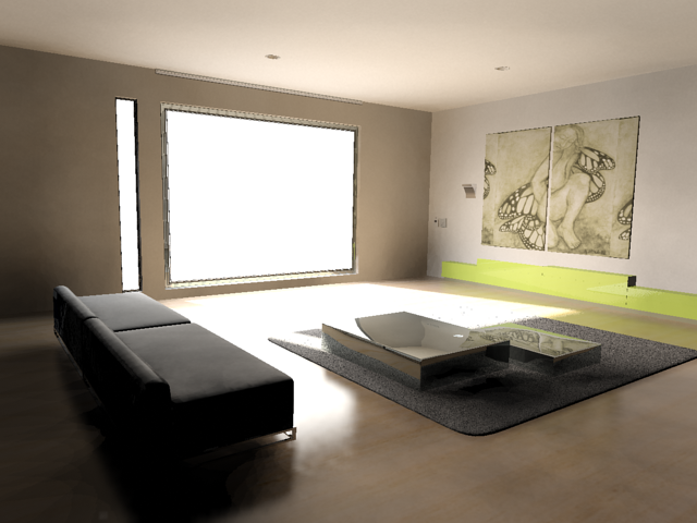

Rendern mit Vorgabeeinstellungen (mit Final Gather)
- Glanzlichter (Nachbelichten)
- Steuert den Wert der hellsten Bereiche im Bild. Höhere Werte führen zu helleren Glanzlichtern, niedrigere Werte zu dunkleren Glanzlichtern.
Abgedunkelte (nachbelichtete) Glanzlichter

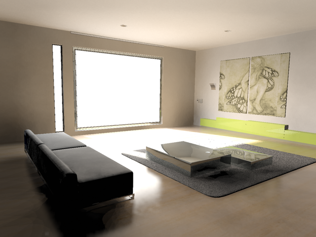

- Mittlere Töne
- Steuert den Wert der Bereiche im Bild, deren Helligkeit zwischen den Glanzlichtern und den Schatten liegt. Höhere Werte führen zu helleren mittleren Tönen, während niedrigere Werte dunklere mittlere Töne erzeugen.
Erhöhte mittlere Töne

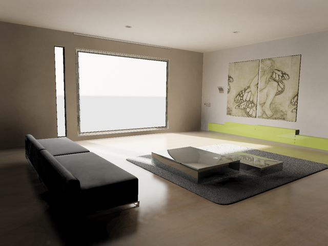

- Schatten
- Steuert den Wert der dunkelsten Bereiche im Bild. Geringere Werte erzeugen hellere Schatten, und höhere Werte führen zu dunkleren Schatten.
Aufgehellte Schatten

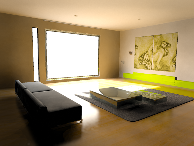

- Farbe Sättigung
- Steuert die Farbintensität im gerenderten Bild. Höhere Werte erzeugen intensivere Farben.
Farbsättigung = 2,0

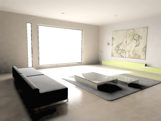

- Vignettierung

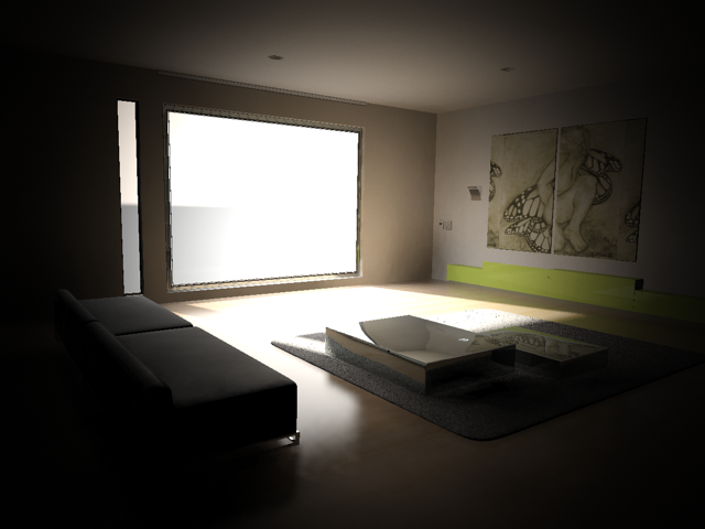

- Reduziert die Helligkeit des Bilds in der Bildperipherie im Vergleich zur Mitte des Bilds. Dies führt zu einem vollständig belichteten kreisrunden Bereich in der Mitte des Bilds und dunkleren Randbereichen.
Vignettierung = 25,0
