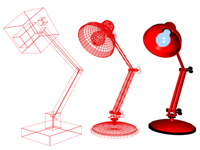

Sie können aus mehreren Optionen zum Anzeigen der Szene wählen. Sie können Objekte als einfache Begrenzungsrahmen darstellen oder mit Glattschattierung und Textur-Mapping rendern. Falls gewünscht, können Sie für jedes Ansichtsfenster eine andere Anzeige auswählen.
Begrenzungsrahmenanzeige, Drahtgittermodellanzeige und Glattschattierung
Rendering-Optionen für Ansichtsfenster befinden sich im Menü für die Ansichtsfenster-Schattierungsbeschriftung und auf der Registerkarte "Rendermethode" des Dialogfelds "Ansichtsfenster konfigurieren". Mit diesen Steuerelementen können Sie eine Renderebene sowie beliebige zugehörige Optionen auswählen. Die Einstellungen im Menü für die Ansichtsfenster-Beschriftung gelten nur für das aktive Ansichtsfenster, über die Registerkarte "Rendermethode" können Sie jedoch Einstellungen auf das aktive Ansichtsfenster, auf alle Ansichtsfenster oder auf alle Ansichtsfenster mit Ausnahme des aktiven Ansichtsfensters anwenden.
Welchen Rendermodus Sie auswählen, hängt davon ab, welche Anforderungen Sie an realistische Darstellung, Genauigkeit und Geschwindigkeit stellen. Die Anzeigeebene "Begrenzungsrahmen" kann beispielsweise je nach der Komplexität der Szene viel schneller als "Schattiert" sein. Je realistischer der Rendermodus ist, desto langsamer ist die Anzeige.
