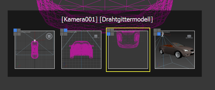

Wenn ein Layout mit mehreren Ansichtsfenstern aktiv ist und ein Ansichtsfenster maximiert ist (Umschalten mit ALT+W), können Sie zu anderen Ansichtsfenstern im Layout wechseln, indem Sie die WINDOWS-TASTE (manchmal auch als Start bezeichnet) drücken und halten und anschließend die UMSCHALTTASTE drücken und loslassen. Dadurch wird eine Überlagerungsschnittstelle zum Wechseln zu einem anderen Ansichtsfenster geöffnet:
Überlagerungsschnittstelle zur Änderung des maximierten Ansichtsfensters
An dieser Stelle wird das nächste verfügbare Ansichtsfenster markiert ist. Sie können die Markierung ändern, indem Sie die UMSCHALTTASTE drücken. Wenn Sie die Taste loslassen, wird das markierte Ansichtsfenster maximiert. Zeigen Sie alternativ auf das gewünschte Ansichtsfenster und klicken Sie mit der Maustaste.

So ändern Sie Ansichtsfenster bei der Maximierung eines Fensters:
Dadurch wird die Schnittstelle zum Wechseln des Ansichtsfensters geöffnet.
Alternativ können Sie auch einfach auf das gewünschte Ansichtsfenster anklicken.
