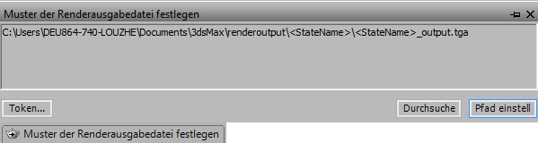

Die Gruppe umfasst eine Titelleiste (Muster der Renderausgabedatei festlegen sowie zwei Schaltflächen) und die unten beschriebenen Steuerelemente.
Die Gruppe Muster der Renderausgabedatei festlegen ist unten im Dialogfeld Statusgruppen fixiert. Rechts in der Titelleiste befinden sich zwei Symbolschaltflächen: eine vertikale Reißzwecke und ein X. Über die Schaltfläche mit der Reißzwecke können Sie zwischen dem maximierten (Vorgabe) und dem minimierten Status wechseln. Wenn minimiert, wird die Gruppe als Registerkarte Muster der Renderausgabedatei festlegen unten im Dialogfeld Statusgruppen angezeigt. In diesem Zustand können Sie die Gruppe öffnen, indem Sie den Mauszeiger auf die Registerkarte bewegen. Sie wird wieder minimiert, wenn Sie den Mauszeiger von der Gruppe wegbewegen.
Klicken Sie zum Schließen der Gruppe auf die Schaltfläche X.
Der Standardpfad der Ausgabedatei verwendet den Pfad Benutzerpfade konfigurieren
Datei-E/A
RenderOutput. An diesen hängt er mithilfe des Tokens {stateName} und dem Dateinamen {stateName}_output.tga einen Ordner mit dem Namen des Status an. Beispiel: Wenn der Statusname BrightLight lautet, ist die Ausgabe eine Datei mit dem Namen
BrightLight_output.tga
in einem Ordner mit dem Namen
/BrightLight

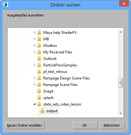

Um den vorgegebenen Pfad zu verwenden, klicken Sie auf Pfad einstellen, ohne dieses Feld zu bearbeiten.
Sie können den Pfad ändern, indem Sie zuerst in das Textfeld klicken und dann die Tastatur verwenden. Um den bearbeiteten Pfad anzuwenden, klicken Sie auf Pfad einstellen. Dadurch wird der Pfad allen aktuellen Status als Eigenschaftsänderung zugewiesen.
