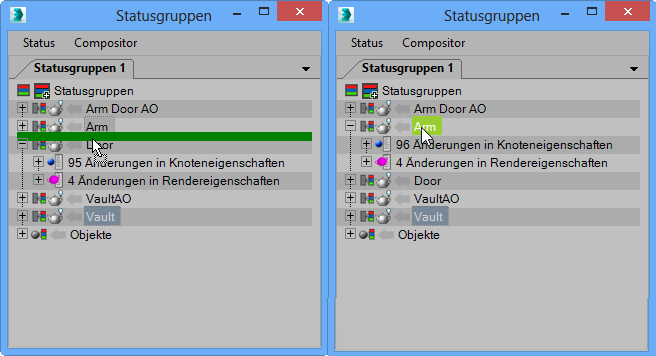

Verschachtelte Status und deren Verschiebung
Sie können Status verschachteln, wodurch die untergeordneten Zustände den Einstellungen der übergeordneten Status unterliegen. Nehmen Sie als Beispiel eine Szene, in der Sie ein Objekt in einem Status ausgeblendet und die Renderauflösung in einem anderen Status geändert haben. Wenn Sie den ersten Status in dem zweiten verschachteln, führt der erste Status beide Aktionen durch: Ausblenden des Objekts und Ändern der Renderauflösung.
So verschachteln Sie Status ineinander
  1. Markieren Sie den oder die Status, der/die verschachtelt werden soll/en.
    Anmerkung: Beim Hervorheben eines zu verschachtelnden Status müssen Sie darauf achten, nach dem Klicken die Maustaste loszulassen. Durch Ziehen über die Statusnamen in der Liste werden die Namen einfach markiert.
  2. Ziehen Sie die markierten Status per Drag & Drop in einen anderen Status, um sie in diesem Status zu verschachteln.
  3. Tipp: Sie können Status auf ähnliche Weise ordnen: Ziehen Sie den Status statt auf einen anderen Status einfach zwischen die beiden anderen Status.
So verschieben Sie Status
