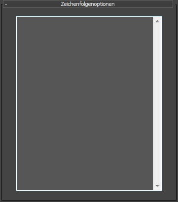

Mit dieser Option können Sie iray-Zeichenfolgenoptionen eingeben.
In iray-Quelldateien können Sie mit einem Optionsblock verschiedene Einstellungen angeben.
Optionen, die Sie im Fenster Zeichenfolgenoptionen eingeben, werden zusammen mit der 3ds Max-Szene gespeichert.
Wenn eine Option auch im Dialogfeld Rendereinstellungen angezeigt wird, überschreibt der Wert Zeichenfolgenoption die Benutzeroberflächeneinstellung.
