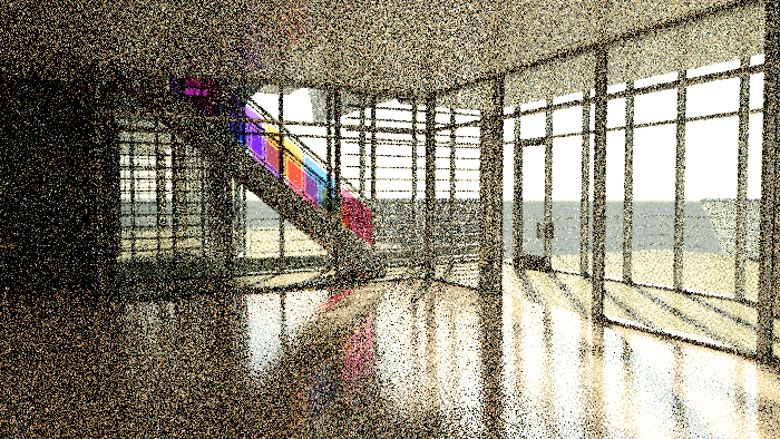

Eine mit dem iray-Renderer mit der Standardzeiteinstellung von 1 Minute gerenderte Szene

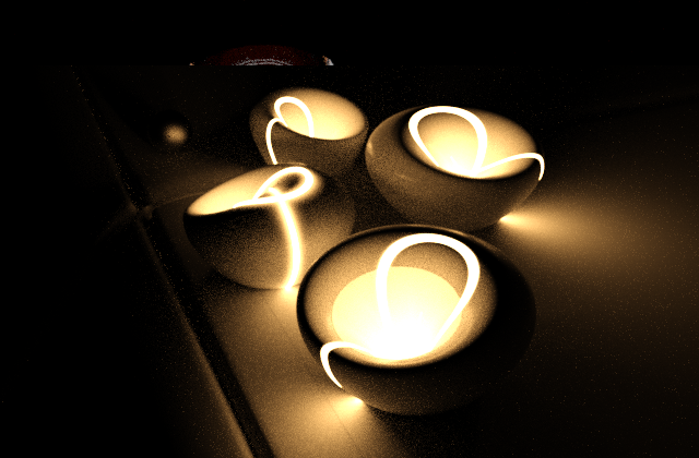

Der iray-Renderer ist gut für selbstilluminierende Materialien geeignet. Sie können Szenen sogar nur mit selbstilluminierenden Materialien und ohne Lichtquellen rendern.
Bei einem iray-Rendervorgang können selbstilluminierenden Materialien Schatten werfe sowie zu Hotspots und Umgebungslichtern werden.
