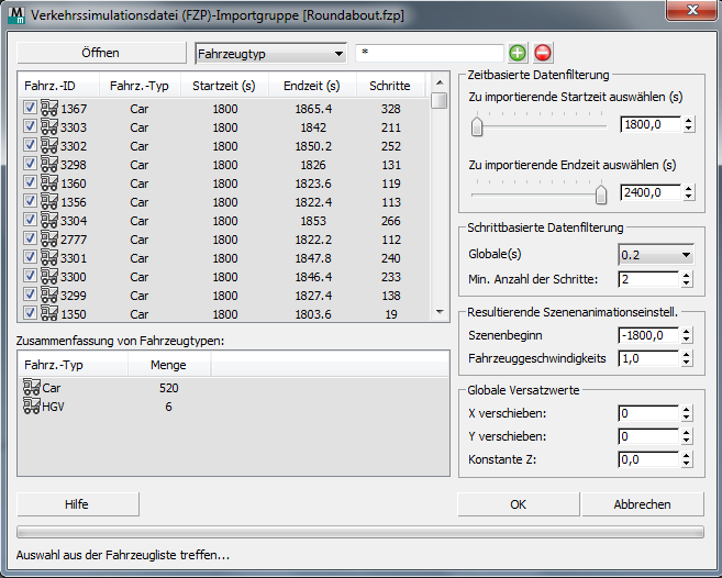

Mit dieser Option können Sie Verkehrsdaten aus einer FZP-Datei Importieren.

Zeigt den Inhalt der FZP-Datei. Jeder Eintrag in der Liste steht für ein einzelnes Fahrzeug. Für jedes Fahrzeug enthält die Liste folgende Informationen:
Beim Ersetzen von Fahrzeugnetzen wird von Civil View der Fahrzeugtyp verwendet.
Es gibt drei verschiedene Möglichkeiten, wie Sie zu importierende Fahrzeuge auswählen können:

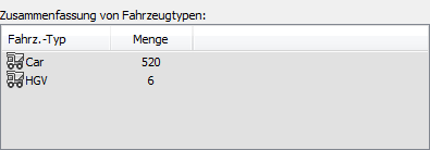

Listet die Fahrzeugtypen aus der ausgewählten FZP-Datei sowie die Gesamtzahl der Fahrzeuge in jeder Fahrzeugtypkategorie auf
Vorgabemäßig zeigen diese Steuerelemente die globale Start- und Endzeit für alle Fahrzeuge in der FZP-Datei an. Sie können das Zeitsegment innerhalb der Datei auf einen bestimmten Zeitraum reduzieren. Civil View ignoriert die Animationsdaten außerhalb dieses Zeitsegments.
Mit diesen Steuerelementen können Sie das Schrittintervall der Animation anpassen, um die Leistung beim Lesen der Datei zu verbessern und die Anzahl der Animations-Keys zu verringern, die für jedes importierte Fahrzeug generiert werden.
Diese Einstellung wirkt sich auf folgende Elemente direkt aus:
Diese Steuerelemente wirken sich darauf aus, wie Animationsschrittdaten über Werte in der FZP-Datei interpretiert werden und wie sie in Werte für Animations-Keydaten in 3ds Max umgewandelt werden.
Diese Steuerelemente wirken sich auf die Art und Weise aus, in der 2D-XY-Koordinatendaten aus der FZP-Datei von Civil View interpretiert werden. Mithilfe dieser Steuerelemente können Sie sicherzustellen, dass die importierten Civil-Geländedaten und die importierten Verkehrsdaten exakt übereinstimmen, auch wenn in den einzelnen Datensätzen unterschiedliche Koordinatensysteme verwendet werden.
Mit dem Steuerelement Konstante Z wird die anfängliche Höhe aller Fahrzeuge festgelegt. Dies ist hilfreich, wenn die zugrundeliegende Bodenoberfläche eines Civil View-basierten Visualisierungsmodells deutlich oberhalb der Vorgabe-Fahrzeughöhe von 0,0 liegt. Durch Festlegen dieses Parameters auf einen Wert oberhalb der Ebene der zugrundeliegenden Oberfläche wird sichergestellt, dass alle Fahrzeuge in 2D dargestellt werden.
