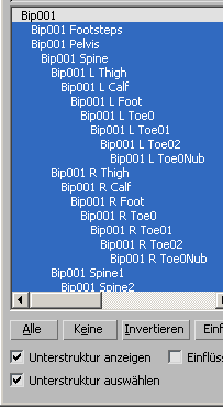

Der Vorgabename für den Massenmittelpunkt des Bipeds lautet Bip001. Wenn Sie den Biped im Rollout "Struktur" umbenannt haben, klicken Sie in der Liste auf den neuen Namen des Massenmittelpunkts.
Auswählen eines Bipeds beim Zusammenführen einer MAX-Szene
Der Name des Massenmittelpunkt-Objekts in der Abbildung ist Hero. Wenn Sie die Option "Unterstruktur auswählen" aktiviert haben und auf Hero klicken, werden auch alle untergeordneten Objekte ausgewählt, einschließlich des Physique-Netzes.
