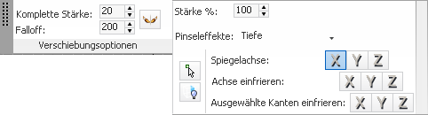

Diese (standardmäßig verschiebbare) Gruppe wird geöffnet, wenn das Hilfsmittel Verschieben aktiv ist, und bietet Einstellungen für das Ändern seiner Effekte.
Frei verschiebbare Gruppe "Verschiebungsoptionen"
Scheitelpunkte außerhalb des Kreises für "Komplette Stärke", aber innerhalb des Kreises für "Falloff" (siehe unten) werden allmählich langsamer bewegt.
Halten Sie die Umschalttaste gedrückt, und ziehen Sie, um die Einstellung für "Komplette Stärke" interaktiv festzulegen.
Halten Sie die Strg-Taste gedrückt, und ziehen Sie mit der Maus, um "Falloff" interaktiv einzustellen.
Wenn diese Option aktiviert ist, wird der Effekt des Hilfsmittels "Verschieben" gleichmäßig auf beiden Seiten der Spiegelachse auf ein Objekt angewendet, wie in der Einstellung für "Spiegelachse" festgelegt (siehe unten).
Halten Sie UMSCHALT+ALT gedrückt, und ziehen Sie die Maus, um die Einstellung für "Stärke %" interaktiv festzulegen.
Wenn diese Option aktiviert ist, wirkt sich das Hilfsmittel "Verschieben" nur auf ausgewählte Scheitelpunkte aus. Wirkt sich auf der Objektebene und auf allen Unterobjektebenen aus.
Wenn diese Funktion deaktiviert ist (Vorgabe), wirkt sich das Hilfsmittel "Verschieben" auf alle Scheitelpunkte im ausgewählten Objekt aus.
Wenn diese Option aktiviert ist, wirkt sich das Hilfsmittel "Verschieben" nur auf Scheitelpunkte aus, deren Vorderseiten sichtbar sind.
Wenn diese Funktion deaktiviert ist (Vorgabe), wirkt sich das Hilfsmittel "Verschieben" auf alle Scheitelpunkte im ausgewählten Objekt aus, die sich innerhalb des Falloff-Bereichs befinden, unabhängig davon, ob sie sichtbar sind oder zu welcher Seite sie zeigen.
Wählen Sie die Achse, über die das Hilfsmittel "Verschieben" gespiegelt wird (siehe oben unter "Spiegeln"). Diese Einstellung verwendet das Weltkoordinatensystem.
Klicken Sie auf diese Schaltflächen, um eine beliebige Kombination von X, Y und Z zu aktivieren. Wenn eine Achsenschaltfläche aktiviert ist, kann das Hilfsmittel "Verschieben" keine Scheitelpunkte auf der entsprechenden lokalen Achse des Objekts verschieben.
Klicken Sie auf diese Schaltflächen, um eine beliebige Kombination von X, Y und Z zu aktivieren. Wenn eine Achsenschaltfläche aktiviert ist, kann das Hilfsmittel "Verschieben" keine ausgewählten Kanten auf der entsprechenden lokalen Achse des Objekts verschieben. Nicht ausgewählte Kanten können frei verschoben werden.
Diese Option ist auf allen Unterobjektebenen wirksam.
Beispiel: Um vertikale Verformungen mithilfe des Hilfsmittels "Verschieben" nur für die obere Hälfte eines Objekts zuzulassen, rufen Sie zuerst die Unterobjektebene "Kante" auf, wählen die obere Hälfte des Objekts aus, aktivieren Sie "Ausgewählte Kanten einfrieren"
"X und Y" und das Hilfsmittel "Verschieben". Danach werden bei der Verwendung von "Verschieben" in der oberen Hälfte des Objekts horizontale Verformungen auf der Objektebene und allen Unterobjektebenen verhindert.
