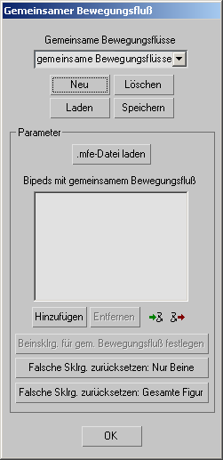

3ds Max öffnet das Dialogfeld Gemeinsamer Bewegungsfluss.
3ds Max erstellt einen neuen gemeinsamen Bewegungsfluss.

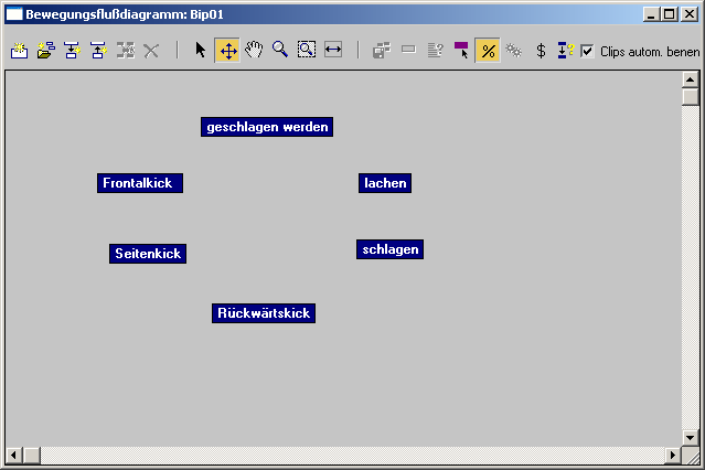

Bereich "Parameter" auf "Hinzufügen". Die Bipeds werden der Liste hinzugefügt. Wenn Sie dem Bewegungsflussdiagramm Clips hinzufügen, werden auch sie von den Bipeds gemeinsam verwendet.

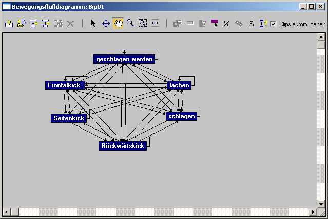

Dadurch wird das Bewegungsflussdiagramm angezeigt.
3ds Max öffnet ein Dateidialogfeld, in dem Sie das Verzeichnis der BIP-Dateien auswählen können.

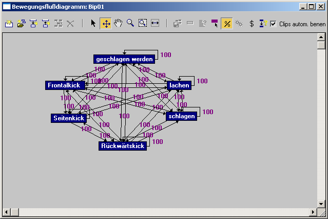

Alle Übergänge, die Clips miteinander verknüpfen, erhalten eine Gewichtung ("Wahrscheinlichkeit") von "100", sodass alle Übergänge die gleiche Chance haben, zufällig ausgewählt zu werden.
Alle Clips werden in Rot angezeigt und erhalten als Zuweisung die Gewichtung von 100. Jetzt haben alle Clips die gleiche Chance, zuerst gestartet zu werden.

3ds Max erstellt ein zufälliges Skript für alle Bipeds, die den Bewegungsfluss gemeinsam verwenden. In den Ansichtsfenstern werden Schritte angezeigt, und die Anfangsstellungen der Bipeds können sich ändern.

Der gemeinsame Bewegungsfluss wird geladen und dem neuen Biped-Satz zugewiesen. In der Liste im Dialogfeld werden die Biped-Namen angezeigt. Falls für einen Biped der Hinweis "(falsche Skalierung)" erscheint, korrigieren Sie die Skalierung mithilfe der Schaltflächen für "Falsche Sklrg. zurücksetzen".
