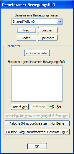

Skalierung und Struktur der unteren Körperobjekte von Bipeds in einem gemeinsamen Bewegungsfluss sollten identisch sein. In gemeinsamen Bewegungsflüssen findet keine Anpassung für Bipeds unterschiedlicher Größe statt. Möchten Sie Bipeds verschiedener Größe in einer Gruppe zusammenfassen, müssen Sie für jede Größe einen gemeinsamen Bewegungsfluss erstellen.

Die Skripts der Bipeds, die den gelöschten Bewegungsfluss gemeinsam verwenden, werden ebenfalls gelöscht. Diese Bipeds haben nun ein leeres Bewegungsflussdiagramm und besitzen keine Skripts.
Solche Dateien werden mit dem Befehl "Speichern" erstellt (siehe folgende Option). Die Datei enthält neben dem gemeinsamen Bewegungsflussdiagramm auch die Skripts für alle Bipeds, von denen der Bewegungsfluss gemeinsam verwendet wird.
Mit dieser Funktion können Sie die Einrichtung von Biped/Crowd-Simulationen beschleunigen. Erstellen und optimieren Sie die Crowd-Simulation mit Bipeds ohne Physique, speichern Sie den gemeinsamen Bewegungsfluss, laden oder erstellen Sie die endgültigen Crowd-Mitglieder mit Physique, und laden Sie anschließend den gemeinsamen Bewegungsfluss. Weitere Informationen finden Sie unter So weisen Sie einer anderen Biped-Gruppe einen gemeinsamen Bewegungsfluss zu
Fügen Sie der Liste der Bipeds mit gemeinsamem Bewegungsfluss weitere Bipeds hinzu. Wenn Sie einen Biped hinzufügen, werden sein aktuelles Bewegungsflussdiagramm sowie seine Bewegungsfluss-Skripts gelöscht. Der Biped verwendet nun das gemeinsame Bewegungsflussdiagramm. Bipeds können jeweils nur ein gemeinsames Bewegungsflussdiagramm verwenden. Wenn Sie einen Biped einem anderen gemeinsamen Bewegungsfluss hinzufügen möchten, müssen Sie ihn zunächst aus dem bisherigen gemeinsamen Bewegungsfluss entfernen.
Auch die Skripts dieser Bipeds werden gelöscht, und das Bewegungsflussdiagramm der Bipeds ist nun leer.
Der Bewegungsflussmodus muss aktiviert sein, damit im Crowd-System Bewegungsberechnungen durchgeführt werden können. Mit dieser Methode kann der Bewegungsflussmodus schnell und einfach für mehrere Bipeds aktiviert werden.
Setzt die gesamte Figurstruktur der Bipeds zurück, bei denen die Skalierung derzeit fehlerhaft ist. Die Figurstruktur wird an die des korrekt skalierten Bipeds angepasst.
Wenn Sie den ersten Biped in den gemeinsamen Bewegungsfluss einfügen, nimmt das System eine Anpassung an die Größe dieses Bipeds vor. Stimmt die Beinskalierung eines später hinzugefügten Bipeds nicht mit der des ersten Bipeds überein, wird der Biped in der Liste mit dem Zusatz "falsche Skalierung" aufgeführt.
Alle Bipeds, die für einen gemeinsamen Bewegungsfluss vorgesehen sind, müssen die gleiche Skalierung und Struktur der unteren Körperobjekte aufweisen.
