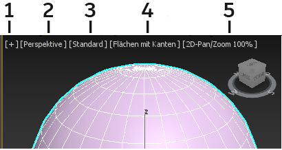

Je nach gewähltem Bildschirmtreiber enthält jedes Ansichtsfenster eine Reihe von bis zu fünf Menüs in der oberen linken Ecke, welche die Anzeige im Ansichtsfenster steuern.
Es sind folgende Menüs verfügbar:
  1. Allgemein
  2. Blickpunkt (POV)
  3. Schattierung
  4. Voreinstellung pro Ansicht (nur in Nitrous-Ansichtsfenstern verfügbar)
  5. 2D-Pan/Zoom (wird nur im 2D-Pan/Zoom-Modus angezeigt)
Klicken Sie mit der rechten oder linken Maustaste auf ein Menü, um dessen spezifische Optionen anzuzeigen.
