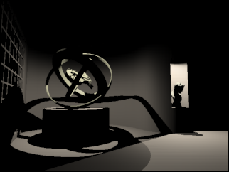

Ohne globale Illumination gerenderte Szene

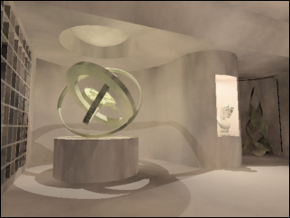

Die gleiche Szene mit globaler Illumination
