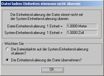

Dieses Dialogfeld wird angezeigt, wenn Sie eine Datei öffnen oder importieren, die mit anderen als den System-Einheiteneinstellungen der aktuellen 3ds Max-Sitzung gespeichert wurde. Die Vorgabe für die System-Einheiteneinstellung ist Zoll.
Wenn Sie beispielsweise eine Datei öffnen, in der die System-Einheit auf Meter eingestellt ist, wird dieses Dialogfeld angezeigt.
In diesem Fall werden zwei Möglichkeiten geboten:
Sie können die System-Einheit nicht zurücksetzen, indem Sie "Datei"
"Zurücksetzen" wählen. Hierzu müssen Sie entweder "Anpassen"
"Einheiten einrichten"
"System-Einheiten einrichten" wählen oder die Datei 3dsmax.ini manuell bearbeiten.
Durch Auswählen der Option "Die Einheitenskalierung der Datei übernehmen?" werden der Datei 3dsmax.ini die beiden Einstellungen "UnitType=" und "UnitScale=" hinzugefügt. Deshalb bleibt die Änderung sitzungsübergreifend wirksam, bis Sie die Einstellung manuell wieder zurücksetzen.
Damit wieder die vorgabemäßige System-Einheitenskalierung verwendet wird, entfernen Sie diese Einstellungen aus der Datei 3dsmax.ini; oder wählen Sie "Anpassen"
"System-Einheiten einrichten", und ändern Sie die Einheiten zurück zur Vorgabeskalierung "Zoll".
