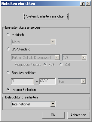

Über das Dialogfeld "Einheiten einrichten" wird festgelegt, wie die Einheiten angezeigt werden. Sie haben die Wahl zwischen internen Einheiten und Standard-Einheiten (Fuß und Zoll oder metrische Einheiten). Sie können außerdem benutzerdefinierte Einheiten erstellen, die dann für jedes neu erstellte Objekt verwendet werden.
Die von Ihnen hier eingerichteten Einheiten werden als Maßeinheiten für die in Ihrer Szene enthaltene Geometrie verwendet. Zusätzlich zu diesen Einheiten werden in 3ds Max für interne Berechnungen System-Einheiten verwendet. System-Einheiten sollten nur vor dem Erstellen einer Szene oder dem Importieren einer Datei ohne Einheiten geändert werden. Ändern Sie nie die System-Einheiten in einer bestehenden Szene.
Mithilfe dieses Dialogfelds können Sie auch die Beleuchtungseinheiten festlegen.
Es besteht ein wichtiger Unterschied zwischen System- und Anzeige-Einheiten. Anzeige-Einheiten wirken sich ausschließlich auf die geometrische Anzeige in Ansichtsfenstern aus. System-Einheiten bestimmen die tatsächliche Skalierung der Geometrie. Wenn Sie beispielsweise eine DXF-Datei importieren (ohne Einheiten), die einen Quader mit den Angaben 1 x 1 x 1 enthält, importiert 3ds Max die Abmessungen für diesen Quader in Zoll oder Meilen, je nach System-Einheit. Dies kann erhebliche Auswirkungen auf Ihre Szene haben, weshalb es wichtig ist, die System-Einheiten immer vor dem Importieren oder Erstellen von Geometrie einzurichten.

Wählen Sie eine Einheitenskalierungsoption (Metrisch, US-Standard, Benutzerdefiniert oder Interne Einheiten), um die entsprechenden Einstellungen zu aktivieren.
Als US-Standardeinheiten gelten folgende:
Bei den beiden letzten Optionen können Sie angeben, welche Einheit für den Fall gelten soll, dass Sie eine Zahl ohne Einheitsangabe in einem numerischen Feld eingeben und die Eingabetaste drücken, zum Beispiel ' für Fuß oder '' für Zoll.
Wenn zum Beispiel "Fuß" die Vorgabe ist, wird die Eingabe der Zahl 5 als 5 Fuß gewertet, sobald Sie die Eingabetaste drücken. Die Eingabe 5" ergibt dann nach Drücken der Eingabetaste 0'5". Ist als Vorgabe "Zoll" festgelegt, ergibt die Eingabe 5 beim Drücken der Eingabetaste 0'5". Die Eingabe 5' jedoch hat nach dem Drücken der Eingabetaste das Ergebnis 5 Fuß.
Über die Dropdown-Liste können Sie auswählen, ob Beleuchtungswerte in US-amerikanischen oder internationalen Einheiten angezeigt werden sollen.
