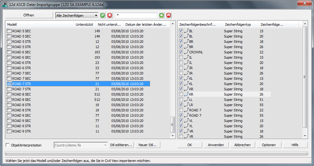

Öffnen
Klicken Sie, um ein Dateidialogfeld zu öffnen, und navigieren Sie zu der 12D ASCII-Datei, die Sie verwenden möchten.
Wichtige Hinweise
  1. Um sicherzustellen, dass die Objektaktualisierung in Civil View funktioniert, sollten Sie doppelte oder leere Zeichenfolgenbeschriftungen in ihrer 12D Model-Datei vermeiden.
  2. Benutzerdefinierte Attribute in 12D Model-Modellen und Zeichenfolgen werden ignoriert.
  3. Verwaiste Zeichenfolgen, denen kein Modellname zugewiesen ist, werden ignoriert.
  4. 12D-Model-Zeichenfolgen mit Lücken werden als einzelne Konturobjekte mit mehreren Splines importiert.
  5. Importieren Sie nur Zeichenfolgen, die zur Visualisierung verwendet werden sollen. Der Import von Zeichenfolgen, die für Visualisierungen nicht gebraucht werden, reduziert die Leistung von 3ds Max. Sie können später immer noch zusätzliche Zeichenfolgen importieren.
  6. Alle in importierten 12D-Model-Zeichenfolgen gefundenen Nullebenen werden in die Ebene 0,000 umgewandelt.
  7. Civil View merkt sich, welche 12D Model-Zeichenfolgen in welche Szene importiert wurden, sodass dieselbe Zeichenfolge nicht mehr als einmal importiert wird.
[Auswahloptionen]
Diese Gruppe von Steuerungen bietet Filteroptionen, mit denen Sie Teile eines oder mehrerer Modelle auswählen können.
[Dropdown-Liste Zeichenfolgetyp]
Wählen Sie entweder Alle Zeichenfolgen (Vorgabe) oder einen der besonderen Zeichenfolgentypen aus, die im aktiven Modell zur Verfügung stehen.
[Schaltfläche mit Häkchen]
Klicken Sie auf diese Schaltfläche, um die Zeichenfolgen auszuwählen, die der Auswahl aus der Dropdown-Liste entsprechen.
[Schaltfläche in Form eines X]
Klicken Sie auf diese Schaltfläche, um die Auswahl der ausgewählten Zeichenfolgen aufzuheben.
[Platzhalter-Feld]
Mit dieser Option können Sie die Zeichenfolgeauswahl einschränken, indem Sie einen Platzhalterausdruck eingeben. Vorgabe = * (alle auswählen).
Sie können auch mithilfe der Liste des Inhalts der Datei Zeichenfolgen einzeln auswählen, oder Sie klicken mit der rechten Maustaste auf die Liste, um ein Kontextmenü mit zusätzlichen Auswahloptionen anzuzeigen.
[Pluszeichen-Schaltfläche]
Klicken Sie auf diese Schaltfläche, um die Zeichenfolgen auszuwählen, die mit dem Platzhalterfeld übereinstimmen.
[Minuszeichen-Schaltfläche]
Klicken Sie auf diese Schaltfläche, um die Auswahl der Zeichenfolgen aufzuheben, die mit dem Platzhalterfeld übereinstimmen.
[Modellliste]
Listet die Modelle in der 12D Model-Datei. Klicken Sie auf ein Modell, um es zu markieren. Sie können nur jeweils ein Modell markieren. Nichtsdestotrotz können Sie Zeichenfolgen aus mehreren Modellen auswählen, bevor Sie die Konfiguration in der Modelldatei-Importgruppe abschließen.
[Liste des Dateiinhalts]
Listet die Zeichenfolgen im ausgewählten Modell nach Beschriftung auf. Diese Liste enthält auch den Zeichenfolgentyp und die Anzahl der Punkte. Für Dreieckseinteilungszeichenfolgen wird ebenfalls die Anzahl der in jeder Zeichenfolge gefundenen Dreiecke angezeigt.
