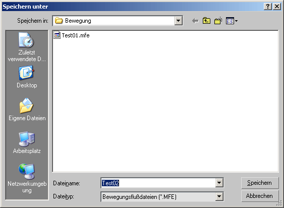

So speichern Sie Bewegungsfluss-Editor-Dateien:

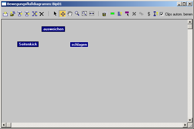

Informationen zur Einrichtung des Diagramms finden Sie unter So erstellen Sie mehrere Clips im Bewegungsflussdiagramm.

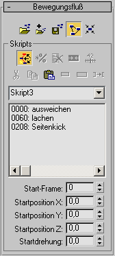

Informationen zum Erstellen von Skripts finden Sie von So erstellen Sie Bewegungsflussskripts.
Beispiel für ein Skript mit vier Clips
3ds Max öffnet das Dialogfeld "Speichern unter".

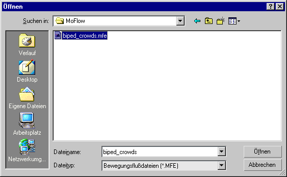

So laden Sie Bewegungsfluss-Editor-Dateien:
3ds Max öffnet ein Dialogfeld zur Dateiauswahl.
