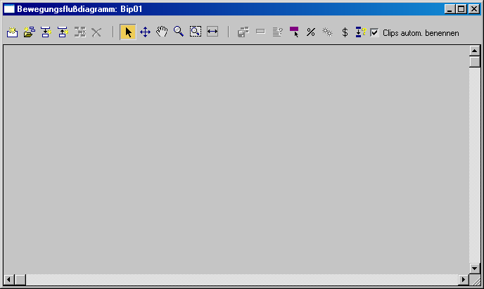

Das Bewegungsflussdiagramm bietet Hilfsmittel zum Hinzufügen von Clips im Dialogfeld, Berechnen optimierter Übergänge, Festlegen von Überganswerten für Zufallsskripts, Verschieben und Löschen von Clips sowie Anzeigen von Clipabhängigkeiten. Clips werden im Fenster "Bewegungsflussdiagramm" in Form von Symbolen dargestellt, während Übergänge als Pfeile erscheinen.
Das Bewegungsflussdiagramm wird angezeigt, wenn Sie im Rollout "Bewegungsfluss" in der Bewegungsgruppe auf "Diagramm zeigen" klicken.

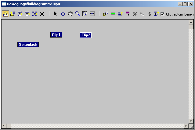

Die Erstellung von Clips im Bewegungsflussdiagramm kann auf zweierlei Art und Weise erfolgen: Entweder Sie erstellen einen leeren Clip, dem Sie später eine BIP-Datei zuordnen, oder Sie erstellen mehrere Clips auf einmal, indem Sie mehrere BIP-Dateien gleichzeitig auswählen.
So erstellen Sie Clips im Bewegungsflussdiagramm:
Im Bewegungsflussdiagramm erscheinen entsprechende Clip-Symbole (clip1 , clip2 usw.)

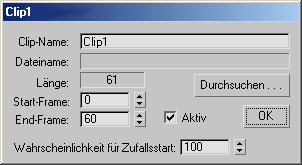

3ds Max öffnet ein Dialogfeld zur Clipauswahl.
Das ausgewählte Symbol zeigt den Clip-Namen im Bewegungsflussdiagramm an; dieser Clip kann jetzt zur Skripterstellung herangezogen werden.

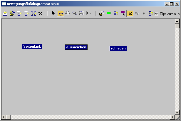

Die ausgewählten Clips werden daraufhin im Fenster "Bewegungsflussdiagramm" angezeigt.
