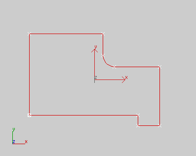

  6. Gehen Sie im Rollout "Geometrie" nach unten, und klicken Sie auf die Schaltfläche "Boolesch". Klicken Sie außerdem rechts von "Boolesch" auf (Subtraktion).
  7. Wählen Sie die äußeren beiden Rechtecke aus.
    Die fertige Kontur nach Abziehen der beiden äußeren Rechtecke
