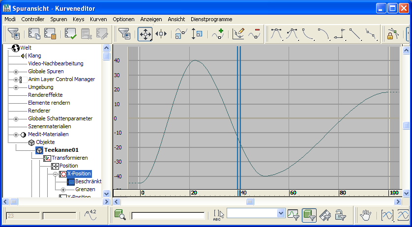

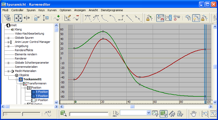

In diesem Beispiel wurde die Position der Teekanne auf der X-Achse ungefähr zwischen -45 und 40 und auf der Y-Achse zwischen -80 und 54 animiert.
Das Dialogfeld "Float-Limit-Controller" wird geöffnet, in dem Sie Grenzwerte und andere Werte festlegen können. Sie können dies jedoch auch interaktiv machen, schließen Sie also das Dialogfeld, um die Standardwerte zu akzeptieren.
Die Spur behält ihren ursprünglichen Namen (in diesem Beispiel "X Position"), aber das Symbol wird geändert, um anzuzeigen, dass es jetzt ein Grenzwert-Controller und erweiterbar ist (siehe Abbildung im folgenden Schritt).
Die Hierarchie enthält die untergeordnete Spur "Beschränkter Controller" und die neue, erweiterbare, untergeordnete Struktur "Grenzen".
Da die ursprüngliche X-Achsenbewegung innerhalb der Vorgabegrenzwerte liegt, sind die beiden Spuren identisch.

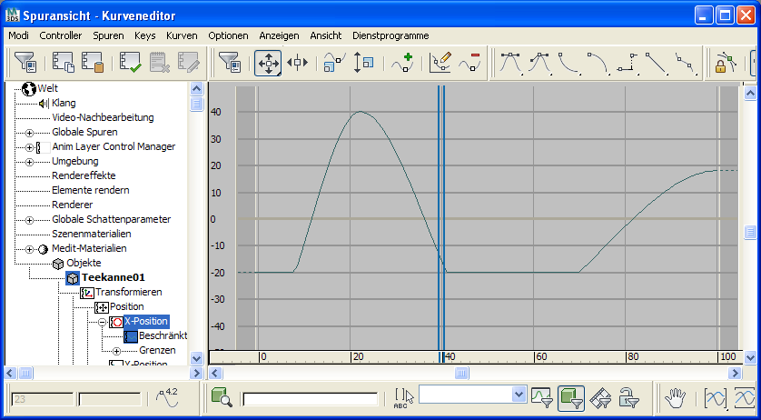

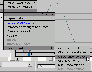

"Untergrenze festlegen".
Das Kurvendiagramm wird jetzt unterhalb der Untergrenze abgeschnitten. Wenn Sie die Animation wiedergeben, bewegt sich das Objekt nicht über diese Position hinaus.

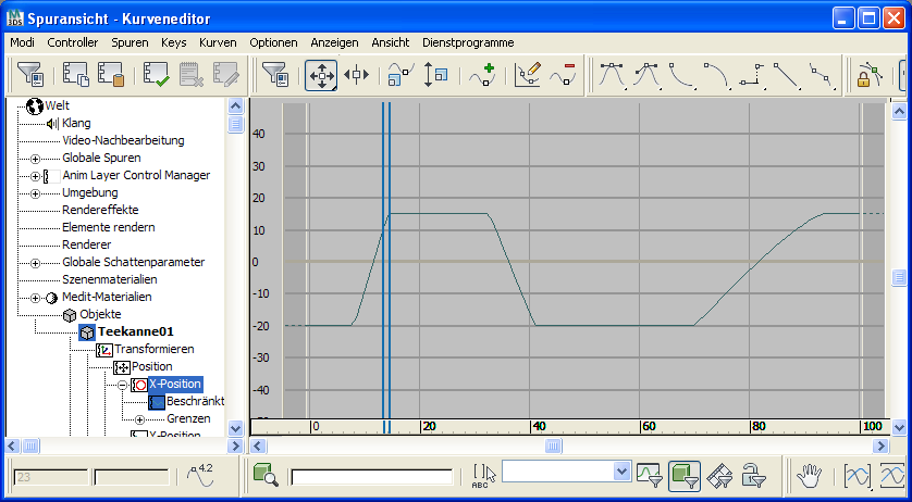

"Obergrenze festlegen".
In diesem Beispiel haben wir sie bei ca. 13 festgelegt. Das Kurvendiagramm wird jetzt oberhalb der Obergrenze und unterhalb der Untergrenze abgeschnitten. Die resultierende Bewegung wird entsprechend eingeschränkt.
Die Bewegung auf der X-Achse ist auf den Bereich zwischen den beiden Grenzwerten beschränkt. Wenn das Objekt einen Grenzwert erreicht, verhält es sich, als ob es auf eine Wand stößt.

Als Nächstes kopieren Sie die gesamte beschränkte Spur "X-Position" mit Bewegung und Grenzwerten auf die Spur "Z-Position". Die Spur "Z-Position" ist derzeit nicht animiert.
Vergleichen Sie die Spuren "X-Position" und "Z-Position" sowie deren untergeordnete Spuren "Beschränkter Controller". Die entsprechenden Kurvenpaare sind identisch. Das Objekt bewegt sich so, als ob es von den Innenseiten eines Kastens abprallen würde.

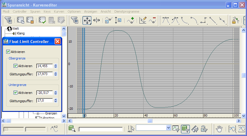

Schließlich werden die Einstellungen für den Glättungspuffer beschrieben. Vorgabemäßig entstehen beim Beschränken von Kurven scharfe Ecken, die abrupte Bewegungsänderungen verursachen. Sie können diese Ecken mit den Parametern unter "Glättungspuffer" glätten, um eine natürlicher wirkende Bewegung zu erhalten.
Das Dialogfeld "Float-Limit-Controller" wird geöffnet.
"Glättungspuffer". Je weiter Sie den Wert erhöhen, desto runder werden die Ecken am oberen Grenzwert des Diagramms.

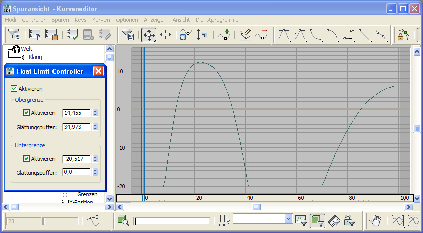

Beachten Sie, dass es einen Grenzwert gibt, der in diesem Beispiel "34,973" beträgt. Dieser Grenzwert hängt von den Werten der anderen drei Einstellungen in diesem Dialogfeld ab.
"Glättungspuffer" zu erhöhen. Da der obere Glättungswert der Maximalwert ist, ist dies nicht möglich.
Die Glättung erfolgt jetzt am oberen und unteren Grenzwert.

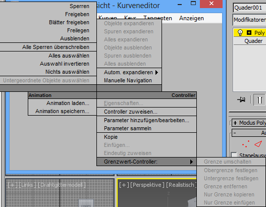

Markieren Sie zum Öffnen des Kontextmenüs des Grenzwert-Controller in der Hierarchie der Spuransicht eine Grenzwert-Controller-Spur, klicken Sie mit der rechten Maustaste auf die Spur, und bewegen Sie den Mauszeiger zu Abschnitt "Controller"
Menüpunkt "Grenzwert-Controller".
Sie können die Grenzwerte als Kopie oder Instanz des kopierten Grenzwert-Controller einfügen, wobei Sie alle Instanzen des Einfügeziels ersetzen können.
