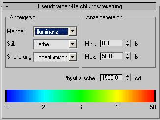

Bereich "Anzeigetyp"
Menge
Gibt den zu messenden Wert an.
  • "Illuminanz" (Vorgabe) zeigt die Werte des Lichts an, das auf Oberflächen fällt.
  • "Luminanz" zeigt die Werte des Lichts an, das von Oberflächen reflektiert wird.
Stil
Gibt an, wie die Werte angezeigt werden.
  • "Farbe" (Vorgabe) zeigt ein Spektrum an.
  • "Graustufen" zeigt Grauabstufungen von weiß bis schwarz an.

Bereich "Anzeigebereich"
Min. [Minimum]
Legt den niedrigsten Wert fest, der gemessen und in der Renderausgabe dargestellt werden soll. Werte kleiner oder gleich diesem Betrag werden alle der Anzeigefarbe (oder Graustufe) ganz links zugeordnet.
Max. [Maximum]
Legt den höchsten Wert fest, der gemessen und in der Renderausgabe dargestellt werden soll. Werte größer oder gleich diesem Betrag werden alle der Anzeigefarbe (oder Graustufe) ganz rechts zugeordnet.
Anzeige "Physikalische Skalierung"
Mit dieser Option wird ein physikalischer Skalierungsfaktor für die Belichtungssteuerung eingestellt, der bei Lichtquellen verwendet wird, die keine physikalische Basis haben. Das Ergebnis ist eine Anpassung der Renderausgabe, die sich an die Reaktion des Auges auf die Szene annähert.
Das Ändern des Werts für "Physikalische Skalierung" ist ein optionaler Schritt. Verwenden Sie ihn als letzten Ausweg, wenn die Materialien oder Maps nicht korrekt gerendert werden. Wenn Sie diese Einstellung ändern, wirkt sich dies nur auf die Szene aus, wenn die Hintergrundfarbe der Szene nicht Schwarz ist. Wenn Sie die Einstellung anpassen, legen Sie den Wert für die "Physikalische Skalierung" entsprechend der hellsten Lichtquelle in der Szene fest.
3ds Max multipliziert den Multiplikator jeder Standardlichtquelle mit dem Wert von "Physikalische Skalierung", um einen in Candela angegebenen Lichtstärkewert zu erhalten. Bei der vorgegebenen physikalischen Skalierung von 1500 zum Beispiel wird ein standardmäßiges Omnilicht vom Renderer und von Radiosität als fotometrische, isotrope Lichtquelle mit 1500 Candela behandelt. Die Option "Physikalische Skalierung" wird auch auf Reflexionen, Refraktionen und Selbstillumination angewendet.

[Spektrumleiste]
Zeigt die Zuordnung von Spektrum zu Intensität. Die Zahlen unter der Spektrumleiste reichen von der Minimum- bis zur Maximum-Einstellung.
Bei einer Renderausgabe mit Pseudofarbe wird die Spektrumleiste unter dem Pseudofarbbild angezeigt und trägt die Bezeichnung "Luminanz" oder "Illuminanz".
