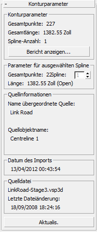

Rollout "Konturparameter"
Zeigt Informationen über importierte Konturobjekte an und ermöglicht Ihnen die Aktualisierung einer Kontur.
Tipp: Sie können die Konturobjekte mithilfe der Civil View-Importgruppen importieren. Die allgemeinen Steuerungselemente für importierte Objekte sind im Manager für importierte Objekte verfügbar.
Um die Informationen in diesem Rollout zu verstehen, muss Ihnen der Unterschied zwischen Konturen und Splines in der 3ds Max-Terminologie klar sein.
Bereich "Konturparameter"
Zeigt einen Bericht über die Attribute der ausgewählten Kontur:
  • Die Gesamtzahl der Punkte (Scheitelpunkte) in der Kontur.
  • Die Gesamtlänge aller Splines in der ausgewählten Kontur.
  • Die Anzahl der Splines in der ausgewählten Kontur.
Detailbericht anzeigen
Klicken Sie auf diese Option, um einen detaillierten Bericht mit den Koordinaten für jeden Scheitelpunkt in der ausgewählten Kontur anzuzeigen. Sie können diesen Bericht ausdrucken.
Bereich "Parameter für ausgewählten Spline"
Zeigt einen Bericht über die Attribute für den derzeit ausgewählten Spline an. Die Felder zeigen die Länge der Splines und die Anzahl der Punkte (Scheitelpunkte) an.
Spline
Dieses Zahlenauswahlfeld ist aktiv, wenn die Kontur mehrere Splines enthält. Sie können damit einzelne Splines innerhalb der Kontur auswählen.
Bereich "Quellinformationen"
Zeigt Informationen über die Quelle der Kontur an.
Name übergeordnete Quelle
Zeigt ursprüngliches Modell, Korridor oder Layername an. In der Regel ist dies der Name eines 12d Modells oder MX-Modells, eines Civil 3D-Korridors oder eines AutoCAD- oder MicroStation-Layers.
Name des Quellobjekts
Zeigt die ursprüngliche Zeichenfolge oder die Objektlinienbezeichnung an. Dies ist in der Regel eine 12d-Modell- oder MX-Zeichenfolgenbezeichnung oder eine Civil 3D-Objektlinienbezeichnung.
Bereich "Datum des Imports"
Zeigt das Datum und die Uhrzeit der Erstellung des Objekts an.
Bereich "Quelldatei"
[Quelldateiname]
Zeigt den Namen der Quelldatei an.
Letzte Dateiänderung
Zeigt das Datum, an dem die Quelldatei zuletzt aktualisiert wurde.
Wenn dieses Datum nach dem Datum liegt, an dem das Objekt importiert wurde, ist das ausgewählte Objekt möglicherweise mit Ihren aktuellen Quellkonstruktionsdaten nicht mehr synchron.
Dieser Wert ist leer, wenn die Quelldatei nicht gefunden werden kann.
Aktualisieren
Aktualisiert die Kontur mit der ursprünglichen Quelldatei. Weitere Informationen finden Sie unter Aktualisieren von Objekten.
Nicht verfügbar, wenn die ursprüngliche Quelldatei am ursprünglichen Speicherort nicht mehr gefunden wird.
Tipp: Sie können mehrere Objekte mit dem Manager für importierte Objekte gleichzeitig aktualisieren.
