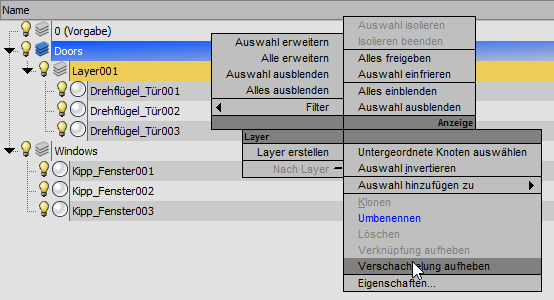

Layer verschachteln:
    Sie können Layer-Hierarchien mit der Bezeichnung Verschachtelungs-Layer erstellen, indem Sie Layer einfach in andere Layer ziehen. Der übergeordnete Layer steuert die Eigenschaften "Verd./Einfrier." aller untergeordneten Layer, aber andere Einstellungen, die von Layer-Mitgliedern übernommen werden können, wie z. B. Anzeigen und Rendern der Steuerelemente, werden nur durch den unmittelbar übergeordneten Layer gesteuert.
    Anmerkung: Der Vorgabe-Layer, Layer 0, kann andere Layer enthalten, jedoch nicht in einem anderen Layer verschachtelt werden.
  1. Um mehrere Layer zu verschachteln, wählen Sie zunächst die zu verschiebenden Layer aus. Beim Verschachteln eines einzigen Layers ist dies nicht erforderlich.
  2. Ziehen Sie einen Layer (einen ausgewählten oder einen einzelnen Layer) auf einen anderen Layer in der Liste. Wenn der Mauszeiger wie in der obenstehenden Abbildung zwei überlappenden Rechtecken ähnelt, lassen Sie die Maustaste los.
    Die gezogenen Layer sind jetzt im Ziellayer verschachtelt.
Layer aus ihrer Hierarchie entfernen:
  1. Wählen Sie mindestens einen verschachtelten Layer aus.
  2. Öffnen Sie das Kontextmenü und wählen Sie Verschachtelung aufheben im Quad-Menü aus oder ziehen Sie den Layer in einen leeren Bereich links oder unten.
    Die ausgewählten Layer werden auf die oberste Ebene der Layer-Hierarchie verschoben.
