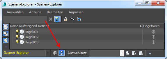

Die Benutzeroberfläche des Szenen-Explorers besteht aus einer Menüleiste, Werkzeugkästen und einer Tabellenansicht der Objekte in der Szene. Die Tabelle umfasst eine Zeile für jedes Objekt und eine Spalte für jede angezeigte Objekteigenschaft. Das Vorgabe-Layout in 3ds Max zeigt nur Objektnamen und die Eigenschaft Eingefroren an. Sie können das Layout so anpassen, dass zusätzliche Eigenschaften angezeigt werden. Sie können neben lokalen Szenen-Explorer-Konfigurationen, die mit der aktuellen Szene gespeichert und geladen werden, auch globale Szenen-Explorer-Konfigurationen erstellen, die in allen Szenen verfügbar sind.
Modi im Szenen-Explorer
Sie können mit den Schaltflächen im Werkzeugkasten Auswahl zwischen zwei Sortierungsmodi des Szenen-Explorers wechseln:

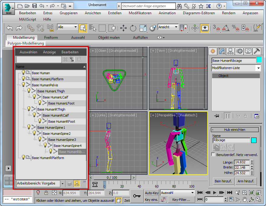

Jeder Arbeitsbereich in 3ds Max enthält einen anderen Szenen-Explorer mit dem gleichen Namen wie sein Arbeitsbereich, der auf der linken Seite des Ansichtsfensters fixiert ist. Weitere Informationen über diesen Vorgang finden Sie im Abschnitt "Arbeitsbereichs-Szenen-Explorer" im Thema "Arbeitsbereiche".
Arbeitsbereich-Szenen-Explorer (rot umrandet), auf der 3ds Max-Benutzeroberfläche fixiert

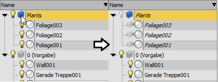

Ziehen einer Auswahl mit Layern und Knoten
  1. Stellen Sie sicher, dass Untergeordnete Objekte auswählen nicht im Werkzeugkasten Layer-Explorer ausgewählt ist (sollte vorgabegemäß deaktiviert sein).
  2. Erstellen Sie Layer A und darauf eine Kugel.
  3. Erstellen Sie Layer B und darauf einen Quader.
  4. Wählen Sie nun nur Layer B aus.
  5. Ziehen Sie Layer B auf Layer A.
    Layer A wird dann zum obersten übergeordneten Objekt dieser Struktur.
  6. Wählen Sie Layer A aus und ziehen Sie es auf Layer 0.
    Die Struktur von Layer A bleibt unberührt.
