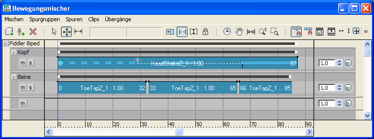

Die Bewegungsgeschwindigkeit an den unterschiedlichen Punkten im Clip wird im Bewegungsmischer durch gestrichelte Linien dargestellt.
Oberster Clip mit Zeit-Warp

Auf dem Clip werden Striche in gleichmäßigen Abständen angezeigt. Die Länge der Striche gibt die relative Geschwindigkeit des Clips an den verschiedenen Punkten an. Anfänglich haben alle Striche den gleichen Abstand, da der Clip von Anfang bis Ende in seiner Originalgeschwindigkeit abgespielt wird.
Ein Zeit-Warp-Balken besteht eigentlich aus zwei Teilen: einer Ober- und einer Unterhälfte.
Die Länge der Striche ändert sich dem neuen Timing entsprechend. Dort, wo die Striche kürzer sind, wird die Bewegung schneller abgespielt. An den Stellen mit den längeren Strichen verlangsamt sich die Bewegung.
Sie können beide Hälften des Balkens verschieben, um den Effekt des Zeit-Warps zu ändern. Der Abstand zwischen den beiden Balkenhälften bestimmt das Ausmaß des Zeit-Warps. Wenn beide Hälften übereinander stehen, findet kein Warping statt.

Die Balken und die gestrichelte Linie zwischen ihnen werden weiterhin auf dem Clip angezeigt. Dadurch wird angezeigt, dass der Clip mit einem Zeit-Warp-Effekt versehen wurde.
