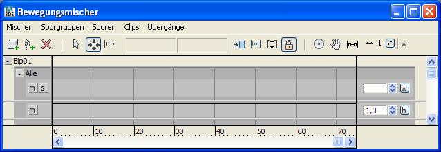

Mit dem Mischen beginnen Sie, indem Sie den Mischer öffnen, Objekte zum Mischen hinzufügen und dann Motion-Clips in die Clip-Spuren laden. Eine Clip-Spur wird beim Öffnen des Bewegungsmischers automatisch erstellt, wenn dabei ein Biped ausgewählt ist, aber wahrscheinlich benötigen Sie für die Bewegungen, die zusammen mit den Objekten verwendet werden sollen, mehr als eine Spur.
Wenn Sie den Mischer öffnen, während ein Biped ausgewählt ist, werden dem Biped automatisch eine Spurgruppe, eine Clip-Spur und eine Balance-Spur zugewiesen. Wenn ein anderes Objekte ausgewählt ist, wird der Mischer leer geöffnet.
1. Spurgruppe
2. Clip-Spur
3. Balance-Spur
In diesem Abschnitt werden die Clip-Spuren näher beschrieben. Informationen zu den Spurgruppen finden Sie unter Filtern von Mischerspuren. Informationen zu den Balancespuren finden Sie unter Anpassen der Spurgewichtung.
Wenn Sie ein Nicht-Biped-Objekt zu einer Mischung hinzugefügt haben, werden die animierbaren Controller durch die Mischer-Controller ersetzt, die sowohl die ursprüngliche Animation des Objekts sowie auch die Mischeranimation speichern.
Wenn Sie ein Nicht-Biped-Objekt mit Mischer-Controllern in einer neue Szene zusammenführen, verwendet es die Namen der Originaldatei, aber keine gemischte Animation.

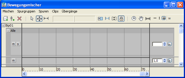

Clips können zwei Arten von Spuren hinzugefügt werden:
Spuren für eine Reihe von Bewegungen, die auch ohne Übergänge auskommen. Eine Layer-Spur wird standardmäßig automatisch erstellt, sobald Sie den Bewegungsmischer öffnen.
Layer-Spur
Breite Spur mit Platz für zwei Clip-Reihen. Sie können eine Bewegungsdatei oben und eine andere darunter platzieren und den Bereich, indem sich die beiden Clips überlagern, mit einem Übergang versehen. Übergänge in diesen Spuren ähneln in ihrer Art den Bewegungsfluss-Übergängen.
Übergangsspur
Jedem Biped im Bewegungsmischer wird automatisch eine Balance-Spur zugewiesen, mit der die Balance zwischen den Clips in den Layer- und Übergangsspuren festgelegt werden kann. Der Balance-Spur können keine Clips hinzugefügt werden.

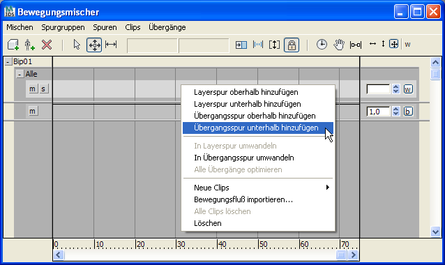

So fügen Sie einer Spurgruppe eine Übergangs- oder Layer-Spur hinzu:

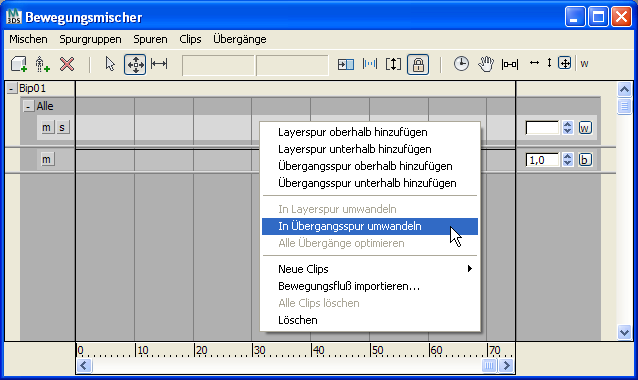

So wandeln Sie die Art der Clip-Spur um:
