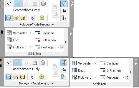

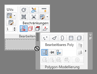

Fixieren einer frei verschiebbaren Gruppe an eine andere frei verschiebbare Gruppe
Danach können Sie die Palettengruppe als Einheit verschieben.

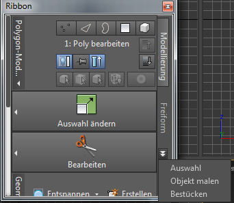

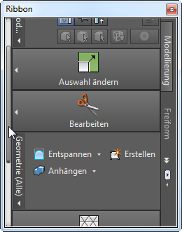

Vertikale Multifunktionsleiste mit Bildlaufleiste auf der linken Seite

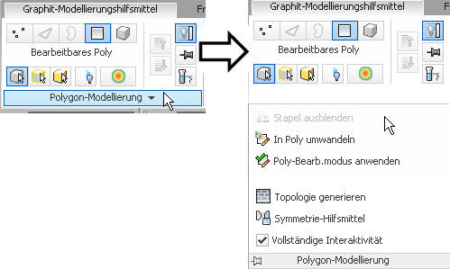

Die Gruppenerweiterung bleibt geöffnet, solange der Mauszeiger dort bleibt. Um sie zu schließen, bewegen Sie den Mauszeiger einfach weg.
Links: Klicken Sie auf die Titelleiste der Gruppe ...
Rechts: ... um die Gruppenerweiterung zu öffnen.
Am linken Ende der Titelleiste einer erweiterten Gruppe befindet sich eine kleine Schaltfläche mit einem Steck-Pin (siehe vorherige Abbildung). Um die Gruppenerweiterung zu fixieren und damit dauerhaft zu öffnen, klicken Sie auf diese Schaltfläche. Um sie schließen zu können, heben Sie die Fixierung auf, indem Sie erneut auf die Schaltfläche klicken.
Stellt alle Gruppen der Gruppe in der Multifunktionsleiste wieder her. Jede Gruppe kehrt zu der Registerkarte und Position in der Multifunktionsleiste zurück, in der sie sich befand, bevor sie frei verschoben wurde. Nur für frei verschiebbare Gruppen verfügbar.
Ändert das Layout der Palettengruppe von vertikal in horizontal und umgekehrt. Nur für frei verschiebbare Gruppen verfügbar.
Oben: Frei verschiebbare Palettengruppe in vertikaler Ausrichtung
Unten: Frei verschiebbare Palettengruppe in horizontaler Ausrichtung

Wenn Sie mit der rechten Maustaste auf die Multifunktionsleiste oder eine frei verschiebbare Palettengruppe klicken, werden verschiedene Befehle und Untermenüs angezeigt, je nach dem Bereich, auf den Sie geklickt haben. Im Folgenden finden Sie eine umfassende Liste der verfügbaren Kontextmenübefehle.
Aktiviert bzw. deaktiviert die Sichtbarkeit der Registerkarten der Multifunktionsleiste: Grafit-Modellierungshilfsmittel, Freiform und Auswahl sowie Objekt malen.
Listet alle für die aktive Registerkarte verfügbaren Gruppen auf. Sichtbare Gruppen sind durch ein Häkchen neben ihren Namen gekennzeichnet. Um die Sichtbarkeit einer Gruppe zu ändern, klicken Sie auf ihren Namen in der Liste.
Wenn diese Funktion aktiviert ist, wird (je nach Ausrichtung) unten oder an der Seite jeder Gruppe ein Gruppentitel angezeigt. Wenn diese Funktion deaktiviert ist, werden die Gruppentitel durch horizontale Streifen in der horizontalen Multifunktionsleiste ersetzt. Diese Streifen können Sie aus der Multifunktionsleiste ziehen, um eine frei verschiebbare Gruppe zu erhalten. In der vertikalen Multifunktionsleiste dagegen werden beim Deaktivieren von "Gruppentitel anzeigen" einfach die Titelleisten entfernt.
