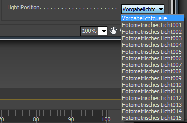

In der Regel ist in FX-Shadern eine bestimmte Anzahl von Lichtquellen über die Codierung festgelegt: normalerweise nur eine einzige Lichtquelle. Wenn es sich bei der geöffneten FX-Datei um eine so codierte Datei handelt, wird auf den Shader-spezifischen Rollouts ein Steuerelement angezeigt, über das Sie die gewünschte Lichtquelle auswählen können. Beispiel:

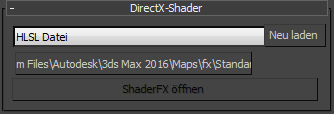

Klicken Sie, während die HLSL-Datei aktiv ist, auf diese Schaltfläche, um ein Dateidialogfeld anzuzeigen, mit dem Sie einen Shader öffnen können. Vorgabegemäß ist das FX-Format (Direct3D-Effekte) aktiv, und der Shader ist standardfx11.fx.
Klicken Sie, während die HLSL-Datei aktiv ist, auf diese Schaltfläche, um die aktive Shader-Datei neu zu laden. Zur Aktualisierung einer Shader-Datei können Sie sie bearbeiten und anschließend auf "Neu laden" klicken. Sie müssen 3ds Max nicht neu starten, um die Auswirkungen der Änderungen auf den Shader zu sehen.
Die Rollouts, die unter dem Rollout "DirectX-Shader" und über dem Rollout "Technik" angezeigt werden, sind die Schnittstelle zum gewählten Shader. Diese Rollouts sind speziell auf die einzelnen Shader zugeschnitten.

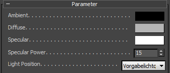

Parameter für den Shader default10.fx

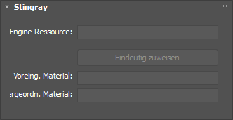

Das Rollout Stingray wird in Verbindung mit Stingray-Shadern verwendet.
