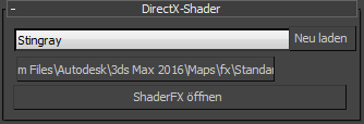

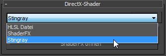

So erstellen Sie ein Shader-Diagramm mit einem physikalisch berechneten Stingray-Shader:
Der Stingray-Shader verwendet denselben Grafik-Editor wie das ShaderFX-Netzwerk.
Vorgabemäßig öffnet der ShaderFX-Editor ein voreingestelltes Standard-Stingray-Netzwerk. Der Stingray-Ausgabeknoten ist der normbasierte Knoten auf der rechten Seite.

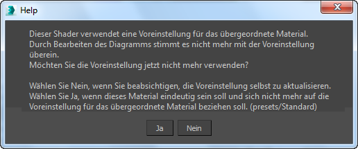

Wenn Sie das erste Mal auf einen Knoten im Stingray-Netzwerk klicken, wird von 3ds Max eine Warnmeldung angezeigt, in der Sie darauf hingewiesen werden, dass Sie eine Voreinstellung bearbeiten und gefragt werden, ob Sie die Vorlage ändern oder einen neuen Stingray-Shader erstellen möchten.
Diese Meldung wird immer dann angezeigt, wenn Sie versuchen, das Diagramm einer Voreinstellung zu ändern. Hierbei spielt es keine Rolle, ob es sich um eine benutzerdefinierte Voreinstellung oder um eine Standard-Voreinstellung, die im Lieferumfang von 3ds Max enthalten ist, handelt.
