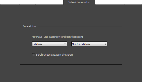

Im Dialogfeld Einstellungen in der Gruppe Interaktionsmodus können Sie auswählen, ob das Verhalten der Maus und von Tastaturkurzbefehlen denen früherer Versionen von 3ds Maxoder Autodesk Maya gleicht.
Bestimmte benutzerdefinierte Einstellungen für die Maus und Tastaturkurzbefehle sind über das Dialogfeld Benutzeroberfläche anpassen
Gruppe Maus und Gruppe Tastatur möglich. Wenn Sie den Interaktionsmodus in dieser Gruppe ändern, werden die Einstellungen in den beiden anderen Gruppen ebenfalls geändert.
Die Datei 3dsmax.ini speichert den ausgewählten Modus, sodass er von einer 3ds Max-Sitzung zur nächsten bestehen bleibt.
