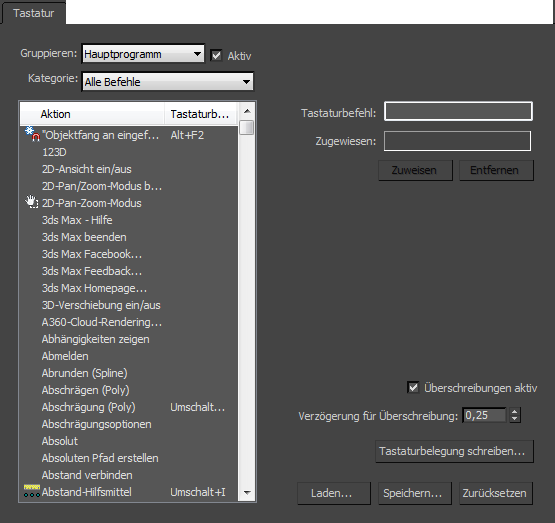

Mit der Registerkarte "Tastatur" können Sie eigene Tastaturkurzbefehle erstellen. Sie können den meisten in 3ds Max verfügbaren Befehlen Tastaturkurzbefehle zuweisen.
Ein Tastaturkurzbefehl kann mehreren Befehlen zugewiesen werden, vorausgesetzt, diese Befehle werden in unterschiedlichen Kontexten aktiviert. So ist beispielsweise in der Video-Nachbearbeitung die Tastenkombination STRG+S dem Befehl "Szenenaktion hinzufügen" zugewiesen, in der Haupt-Benutzeroberfläche entspricht sie dagegen dem Befehl "Datei speichern".
Wenn Sie einen Tastaturkurzbefehl verwenden, sucht 3ds Max zunächst nach einem kontextspezifischen Tastaturkurzbefehl. Wenn keiner gefunden wird, sucht die Software nach dem geeigneten Befehl in den Tastaturkurzbefehlen des Hauptprogramms.
Damit kontextspezifische Tastaturkurzbefehle korrekt funktionieren, muss die Option Tastaturkurzbefehle überschreiben (ein/aus) aktiviert sein (die Vorgabeeinstellung). Wenn Sie deaktiviert ist, sind nur die Tastaturkurzbefehle für die Haupt-Benutzeroberfläche verfügbar.

Vorgehensweisen
So erstellen Sie einen Tastaturkurzbefehl:
- Öffnen Sie im Menü "Anpassen"
"Benutzeroberfläche anpassen"
Registerkarte "Tastatur".
- Suchen Sie in den Listen "Gruppe" und "Kategorie" nach der Aktion, für die Sie einen Tastaturkurzbefehl erstellen möchten.
- Klicken Sie in der Liste "Aktion" auf die gewünschte Aktion, um sie zu markieren.
- Geben Sie im Feld "Tastaturkurzbefehl" den Tastaturkurzbefehl ein, den Sie der Aktion zuweisen möchten.
Anmerkung: Wenn der gewünschte Tastaturkurzbefehl bereits einer Aktion zugewiesen ist, wird der Name dieser Aktion im Feld "Zugewiesen" angezeigt.
- Klicken Sie auf "Zuweisen".
Benutzeroberfläche
- Dropdown-Liste "Gruppe"
- Ermöglicht die Auswahl des anzupassenden Kontexts, wie beispielsweise das Hauptprogramm, die Spuransicht, den Material-Editor usw.
- Aktiv
- Macht kontextspezifische Tastaturkurzbefehle verfügbar bzw. nicht verfügbar. Wenn diese Option aktiviert ist, können Sie Tastaturkurzbefehle in verschiedenen Bereichen der gesamten Benutzeroberfläche duplizieren. So können Sie beispielsweise den Buchstaben A im Hauptprogramm als Tastaturkurzbefehl für den Winkelfang und zugleich bei der Arbeit im Material-Editor als Tastaturkurzbefehl für "Material der Auswahl zuweisen" verwenden. Wenn diese Option deaktiviert ist, sind die für den jeweiligen Kontext definierten Tastaturkurzbefehle nicht verfügbar. Vorgabe = Aktiviert.
- Kategorie (Dropdown-Liste)
- Damit wählen Sie unter den Kategorien von Benutzeroberflächenaktionen für die ausgewählte Gruppe.
- Liste "Aktion"
- Zeigt alle verfügbaren Aktionen und Tastaturkurzbefehle (sofern definiert) für die ausgewählte Gruppe (Kontext) und die ausgewählte Kategorie an.
- Tastaturkurzbefehl (Feld)
- Ermöglicht die Eingabe eines Tastaturkurzbefehls. Sobald der Tastaturkurzbefehl eingegeben wurde, ist die Schaltfläche "Zuweisen" aktiv.
- Zugewiesen
- Zeigt die Aktion an, der ein Tastaturkurzbefehl zugewiesen ist, falls der von Ihnen eingegebene Tastaturkurzbefehl bereits verwendet wird.
- Zuweisen
- Wird verfügbar, wenn Sie im Feld "Tastaturbefehl" einen Tastaturbefehl eingeben. Wenn Sie auf "Zuweisen" klicken, werden die Informationen dieses Tastaturbefehls in die Aktionsliste auf der linken Seite des Dialogfelds übertragen.
- Entfernen
- Entfernt alle Tastaturkurzbefehle für die ausgewählte Aktion aus der Aktionsliste auf der linken Seite des Dialogfelds.
- Überschreibungen aktiv
- Wenn diese Option aktiviert ist, wird durch Halten von Tasten für Fettschrift-Tastaturkurzbefehle in den Gruppen "Poly bearbeiten" und "Bearbeitbares Poly" die Standardfunktion überschrieben. Während Sie beispielsweise ein bearbeitbares Polyobjekt auf der Polygon-Unterobjektebene bearbeiten, wird durch Drücken und Halten des Tastaturkurzbefehls Umschalt+Strg+B vorübergehend das Hilfsmittel zum Abschrägen aktiviert, und damit die derzeit aktive Funktion aufgehoben.
- Verzögerung für Überschreibung
- Die Verzögerung, mit der der aktive Tastaturkurzbefehl die derzeit aktive Funktion überschreibt (siehe "Überschreibungen aktiv" oben).
- Tastaturbelegung schreiben
- Öffnet das Dialogfeld "Datei speichern unter", in dem Sie vorgenommene Änderungen an den Tastaturkurzbefehlen in einer TXT-Datei speichern und ausdrucken können.
- Laden
- Öffnet das Dialogfeld "Tastaturkurzbefehlsdatei laden". Damit können Sie benutzerdefinierte Tastaturkurzbefehle aus einer KBDX-Datei in Ihre 3ds Max-Oberfläche laden.
- Speichern
- Öffnet das Dialogfeld "Tastaturkurzbefehl speichern unter". Ermöglicht das Speichern von Änderungen, die Sie an den Tastaturkurzbefehlen zu einer KBDX-Datei vorgenommen haben.
- Zurücksetzen
- Stellt die Vorgabeeinstellung für Tastaturkurzbefehle (defaultui.kbdx) wiederher.
